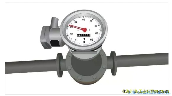

化工仪表是化工生产中应用十分广泛的设备类型之一,可以对化工生产过程中的温度、原理、流量、液位以及成分等变量进行检测和控制,实现自动检测、显示以及控制的操作,对化工生产的安全、稳定进行起到了至关重要的作用。 image.webp 首先我们要先了解一下化工仪表的分类,根据能源种类划分,化工仪表可以分为电动化工仪表、液动化工仪表以及气动化工仪表。如果按照测量对象的不同,则可以分为温度仪表、压力仪表、流量仪表、物位仪表和分析检测仪表,分别对应化工生产的五大参数。按其作用划分,一般可分为检测仪表、显示仪表、调节控制仪表和执行器四大类。化工仪表的常见腐蚀问题
