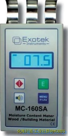

名称:木材和建筑材料水分含量测定仪
型号:MC-160SA
概述:
应用
新款MC-60SA是一个微处理器控制的手持式水分测定仪。使用简单、可靠,能够快速无损的测量出木材和建筑材料的水分含量。MC-60CPA可以在生产,检验控制以及纸张材料的进一步处理中使用。大多数情况下,相对湿度(RH)非常重要,所以,MC-160SA包含了一个用于计算的软件并显示建筑材料水分含量的相对湿度。
特点:
1)直接读出百分比水分含量或水分含量相对值%
2)无损测量(测量时无需钻孔)
3)自动关机
4)可选报警阈值
5)音频报警
6)保持功能
用途
木材处理工、家具制造商、地板和地毯修理工、建筑商、建筑师和质量检查员等需要一个水份含量的质量检测工具,以确定木材的水分和建材的精确值,或者建材的相对湿度。
测量物料
砖、墙砖、石膏、埃特尼特板、地砖、沙子、PVC/混凝土上的油毡、混凝土、水泥板、水泥熟料、 230种不同的木材.
测量原理
电容测量,无损测量。通过高频数字信号检测物料里物料水分含量变化引起的介电常数的变化。
测量范围 – 水分含量
木材:0~82.5%(200 kg/m3)
建材:0~ 16%  (E1)
2
测量范围 – 相对湿度
建材:0~98% RH
木料密度范围:
200~1100 kg/m3
测量精度
±1%
测量组
16
测量深度
50 mm
自动关机
电池警告
是,状态显示
工作温度
-10°C~+60°C
显示
背光LCD图形显示
分辨率
0.1%
外壳
ABS塑料
传感器
弹簧钢
电池
9 V 碱性
包装袋
人造皮革
尺寸(长 x 宽 x 高 )
150x 71 x 25 mm
重量(包括电池)
150 g
保修服务
2 年
随货配件:9V电池,携带包
