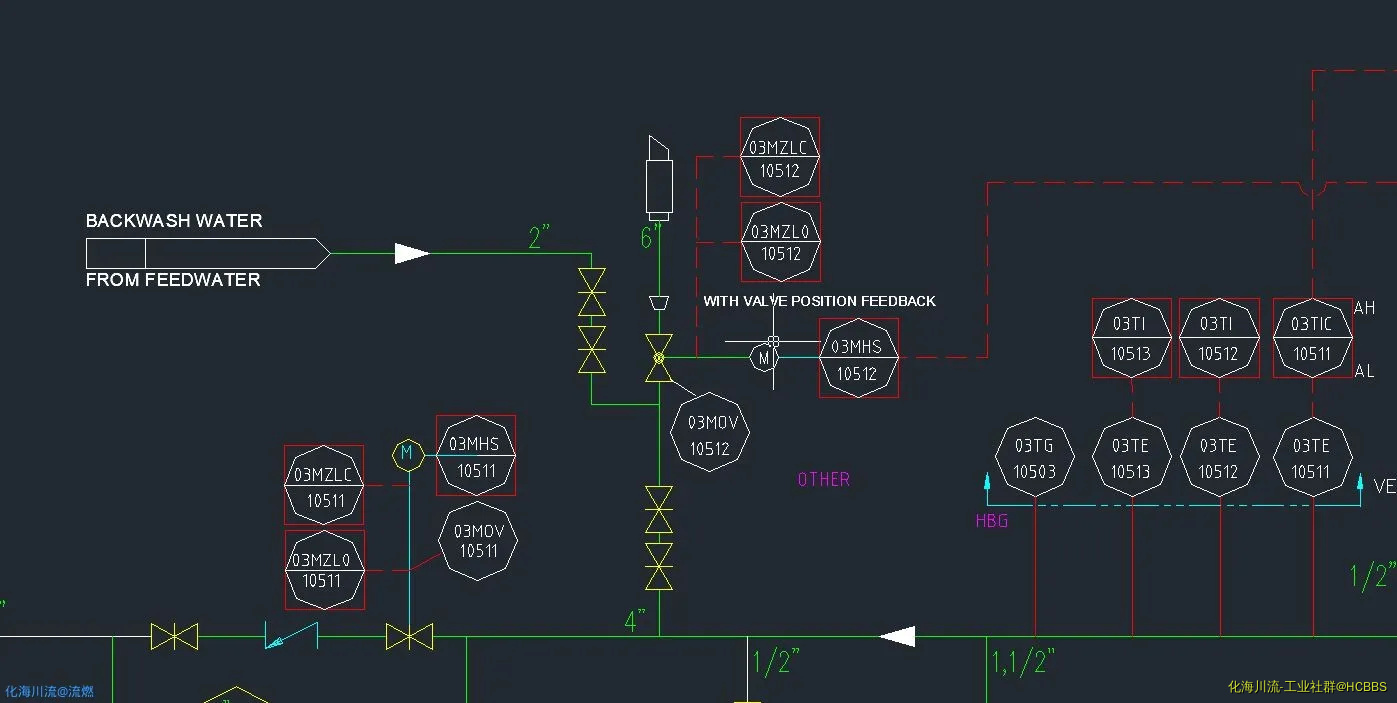

各位大佬请教下,下面这个PID图里03MHS ,03MOV ,03MZLC, 03MZLO都什么意思呢?10511又什么意思意思呢? image.webp

应该是一个电动阀门,10511是这个阀门的位号。03MHS(高停止) ,03MOV(阀门) 属于控制系统;03MZLC(关位), 03MZLO(开位)属于SIS系统。括号中只是我的估计不一定对。

PID图的第一页应该是设计图例,里面应该有仪表命名的例子

电动门的开关状态信号!
