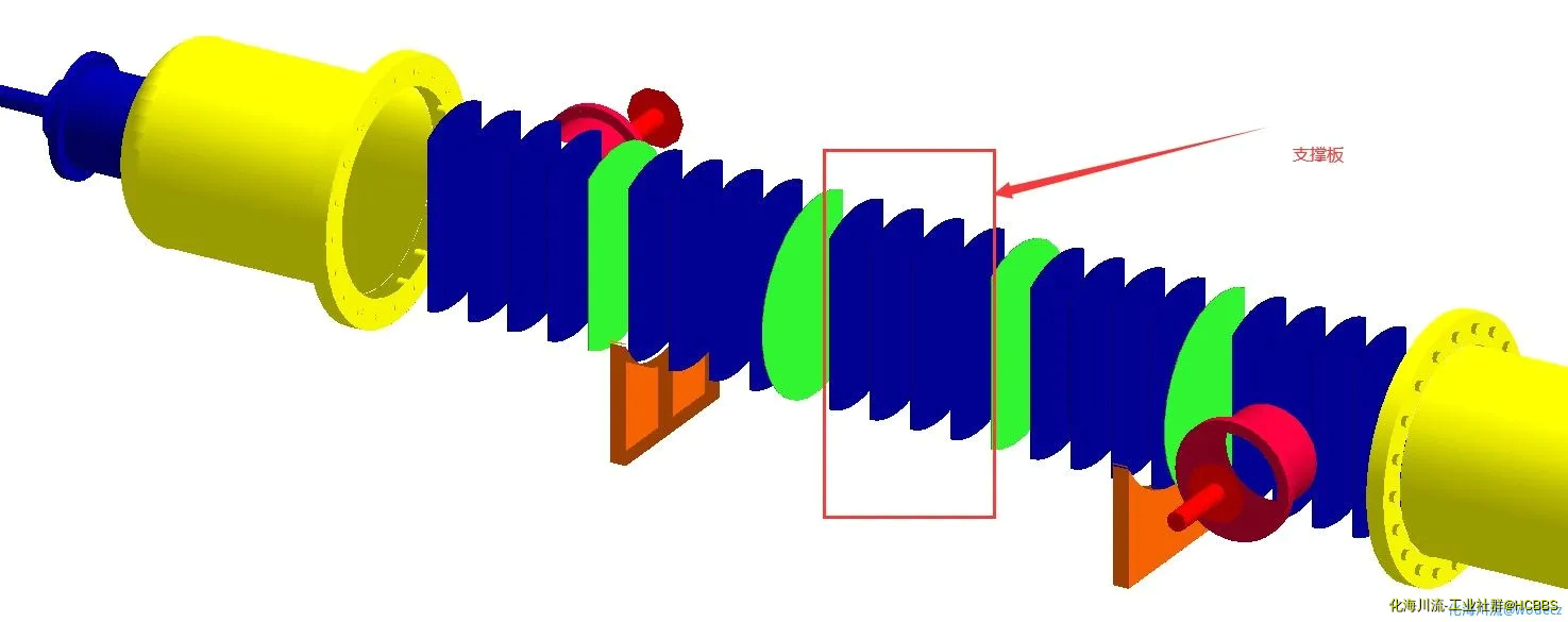

在做换热器计算时,为了防止振动,需要在进出口区域加管束的支撑,增加换热管的固有频率f,降低振动的可能性。
所以想看看实物,了解一下卧式换热器支撑板到底长什么样子,还请大家不吝分享,谢谢了。

多谢老哥,图一可以看到在进口(出口)的支撑板和防冲装置,这种支撑岂不是阻塞了壳程介质的流路?  详情 回复 发表于 2021-12-19 20:41

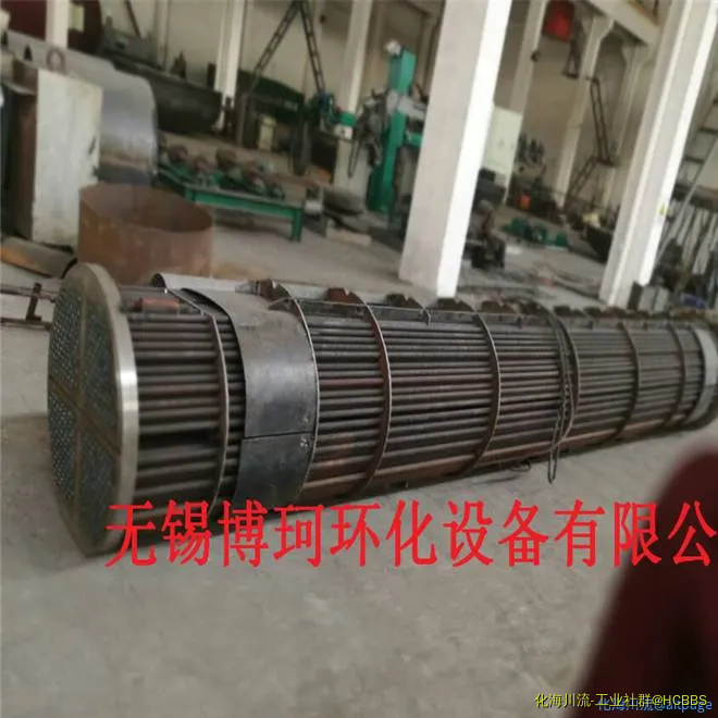

多谢老哥,图一可以看到在进口(出口)的支撑板和防冲装置,这种支撑岂不是阻塞了壳程介质的流路?图二,在U型管尾部,似乎是要加尾部支撑的。
图三,是不是没有支撑,只有折流板。

4楼,
图一,两端围一圈干嘛用的,防冲用不到一圈吧。整圈进料的话也不用防冲了。前面还有一块孔板,估计就是支撑板。
图二,没看到折流板结构,估计应该是重沸釜的加热内芯吧。不过这个芯有点大。
图三,标准的折流板结构,好厚的管板。
