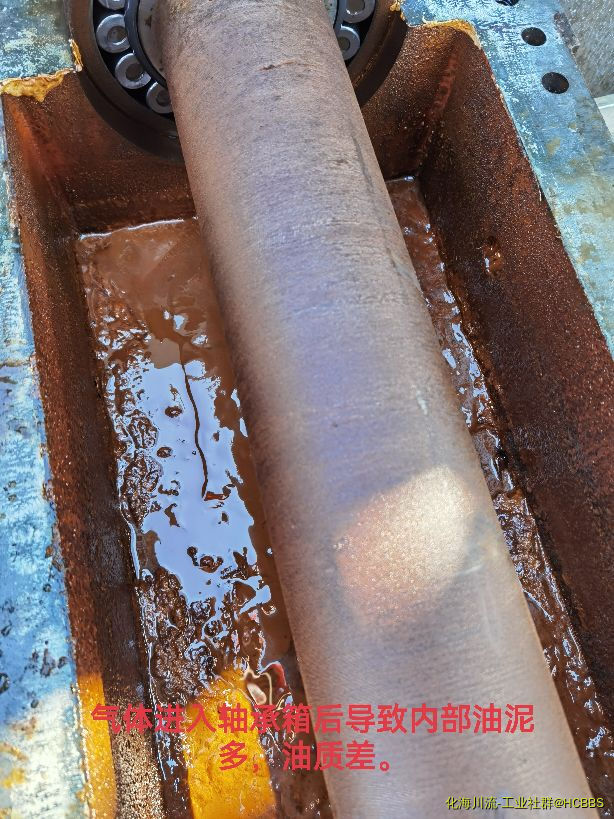

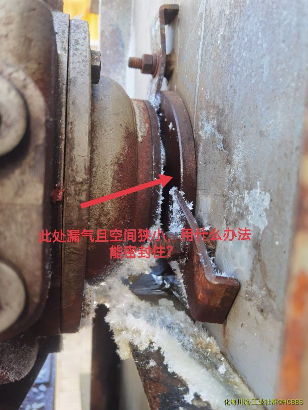

1).离心式风机轴与机壳出漏气,且气体中带有硫铵易结晶,由于机壳内气压较高泄露后气体往轴承箱内窜导致轴承箱内油脂差。
2).因气体中带有硫铵易结晶使结晶体附着于叶轮上导致动平衡失衡,引起振动大。
以上问题大家是否有解决办法?

LiLiL_LPMJ楼主 VIP会员 VIP会员 | 显示全部楼层       最后访问IP福建省
发表于 2021-12-13 12:16:07
这个设备是否要定期清理叶轮,如果定期清理,应该把现有密封同时清理。不知气体介质是否禁油。如果可以,现有密封(可能是梳齿式密封)或者改为加工一个加长梳齿密封,在中间段加一环管集中后连接至风机入口,将泄漏  详情 回复 发表于 2021-12-13 15:54

建议:1、增加隔离密封气体,比如仪表风,氮气等类型气体进行隔离密封;2、增设密封装置,如橡胶、迷宫密封等。

这个设备是否要定期清理叶轮,如果定期清理,应该把现有密封同时清理。不知气体介质是否禁油。如果可以,现有密封(可能是梳齿式密封)或者改为加工一个加长梳齿密封,在中间段加一环管集中后连接至风机入口,将泄漏气通过吸入端负压返回。密封处涂黄甘油。
供参考。

个人觉得因气体内带有硫铵易结晶,会导致迷宫式密封槽堵塞,影响密封效果。

现在轴与机壳处无任何密封方式,由于风机叶轮动平衡失衡振动大,觉得采用梳齿密封觉得不可取,个人感觉采用填料密封可能效果会好些。

振动大,做动平衡,降低振动; 增加迷宫密封,用碳环,PTFE等。  详情 回复 发表于 2021-12-15 09:23

增加迷宫密封,用碳环,PTFE等。

建议使用进口磁力油封,有需要可与我私信。谢谢!
发表于 2021-12-15 20:47:40
可在漏气出增加一个承压式的气封,或在轴承箱处增加一个防止气体进入轴承箱内的磁力油封。
发表于 2021-12-16 11:42:59
这里有两个问题: 1. 风机结晶体的物质是否能够允许气封压力和介质气的介入? 2. 目测现在风机漏气点和轴承箱之间没有空间能同时容纳气封加磁力油封。 所以预计可以解决的方式有: 1. 测绘现有轴承箱端盖,以  详情 回复 发表于 2021-12-17 13:14

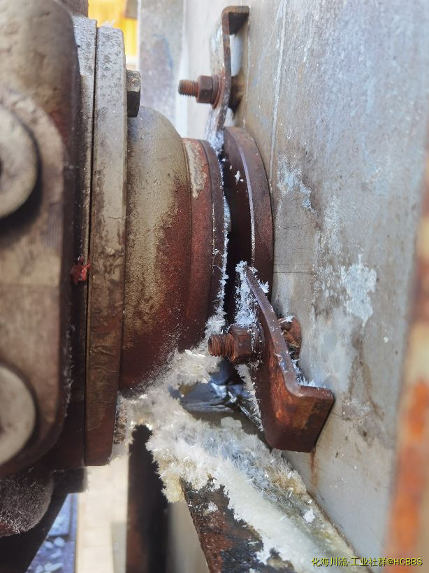

这里有两个问题:
所以预计可以解决的方式有:
1. 测绘现有轴承箱端盖,以设计全塞入直通式的磁力油封,以保住轴承箱的清洁性。
2. 风机轴封处使用约翰克兰的28SC密封,对于结晶体物质应该有比较好的密封性。
如有需要,可与我联系整体方案的讨论,选择可靠性更好的产品。

汽不进轴承箱就行呗?买个胶皮盘内径能卡住轴的与轴一起转,外径不碰到那四个螺丝就行,漏汽出来时直接被胶皮甩到边上

这台设备无备用,在装置生产中属于关键设备,需24小时连轴运行。如停机装置就需要停车。

机壳处空间不够,装个带气保护的填料密封吧。
结晶导致叶轮动平衡的破坏的问题,如果进气成分改不了,有一种高级装置,可以解决这个问题,这个风机是不行的,要用新的风机。
这个风机不算大,可以换一台,没多少钱,不然现在这种意外停机影响生产,比较烦
