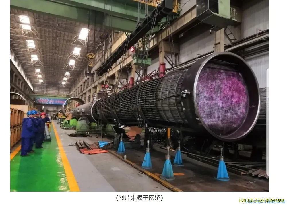

[资源分享] 【海川设备猜猜看】顶这样多千斤顶干甚??

简介--换热器穿芯子找正用千斤顶找平、找正微调。-登录查看全文

行家,号称当时国内最大  详情 回复 发表于 2021-12-11 09:49

简介--起重工的超级挑战-登录查看全文
发表于 2021-12-11 09:28:15
对,部件刚度不够,上边有个扁担,有很多倒链。下边是千斤顶  详情 回复 发表于 2021-12-11 09:50

简介--wzywlz 发表于 2021-12-11 08:24 换热器穿芯子找正用千斤顶找平、找正微调。 行家,号称当时国内最大-登录查看全文
发表于 2021-12-11 09:49:57
简介--CHANGBAISHI 发表于 2021-12-11 09:28 起重工的超级挑战 对,部件刚度不够,上边有个扁担,有很多倒链。下边是千斤顶-登录查看全文
发表于 2021-12-11 09:50:58
简介--方便调节平-登录查看全文

调节平干什么呢  详情 回复 发表于 2021-12-11 11:05

简介--我还以为是方便清洗呢-登录查看全文

哈电集团哈尔滨锅炉厂有限责任公司于29日发布消息,经过十六个昼夜的奋战,中国最长列管式进出塔换热器管系正式在该厂套装成功。  详情 回复 发表于 2021-12-14 09:47
在组装设备  详情 回复 发表于 2021-12-11 15:33

简介--换热器太长,横吊着容易变形,所以用千斤顶调整。-登录查看全文

对的,在做当时最长的换热器。 您知道是哪个厂吗  详情 回复 发表于 2021-12-12 10:52

简介--换热器回装管束,找正、调平。-登录查看全文

简介--组装过程起到临时支撑作用。-登录查看全文

简介--调平,找正用的!-登录查看全文

简介--换热器确实够大的了-登录查看全文

基建狂魔,大国重器  详情 回复 发表于 2021-12-14 09:45
