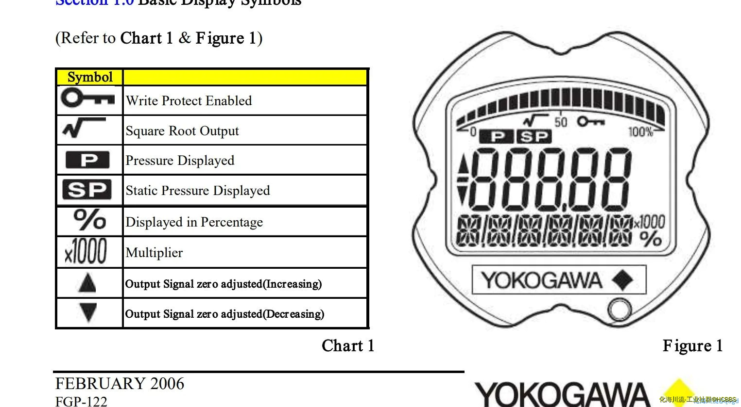

EJA差压变送器测流量,开方前和开方后,压力表头显示的压力值一样吗,仅仅是压力表显示数值

现场显示是一样的,就是传输电流变了

这要看你的开方是在哪里做的?是变送器开方了,还是DCS去开方?现场表头只能显示实测差压,不能显示开方后的,所以这个现场显示是不变的。

开方后,LCD上为会开方标记

同意楼上,开方后,显示显示屏会开方标识

横河电机的EJA 和 EJX 变送器,其开方输出仅限于输出的模拟信号,对测量值不做变化。在显示器上,有一个符号,是指示输出信号是否进行了仪表内的开方设置,一般是用于使用差压元件测量流量时选择。
EJA显示图我没找到,找到一张EJX的,楼主可以参考一下。可以肯定的一点是,EJA的显示面板的显示单位中只有压力单位,没有流量单位,那么显示面板就不能显示经差压值换算出来的流量值,那么也就是说显示值不能进行开方显示。
