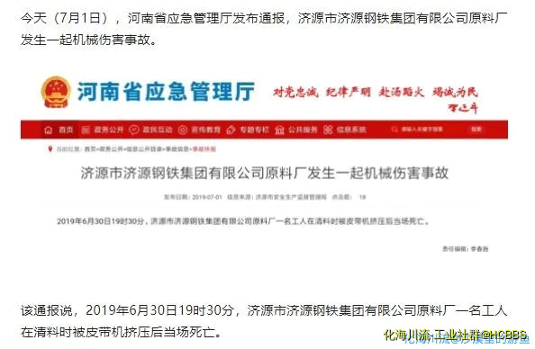

2009年3月20日9时50分左右,新疆乌鲁木齐市沙依巴克区雅山中路一水泥厂内一名工人被卷进了皮带输送机后身亡。
  事发后,记者赶赴位于雅山中路的新疆天山水泥公司矿粉车间事发现场,消防人员将被困工人移出后已返回。
  厂房大门口处,一名臂戴红色“安全人员”袖章的男子表示不知道发生了什么事情。
  随后,记者从消防部门获悉,当日,乌市公安消防二中队接到报警后,迅速出动多功能抢险救援车及10名官兵赶往事故现场。9时56分,消防人员到达现场。此时,肇事机器已停止运转,被卷入皮带输送机的工人,胸部以下身体部位卷入到皮带与滚筒之间的缝隙之中,对外界呼叫没有反应,生死不明。厂里几名工人有的手持铁棒撬着皮带,也有工人紧紧地拉住了被卡人员外露出来的手臂。
  当时,据周围的工友介绍,卡人的部位为皮带与滚筒之间的缝隙,该皮带的作用是矿粉车间的原料输送。
  “救援过程中,天空一直飘着雪花。”消防二中队一名消防员回忆,当日11时10分,被困工人从皮带输送机被救出。经120急救部门医生在现场确定,这名年约23岁的工人已经身亡。
