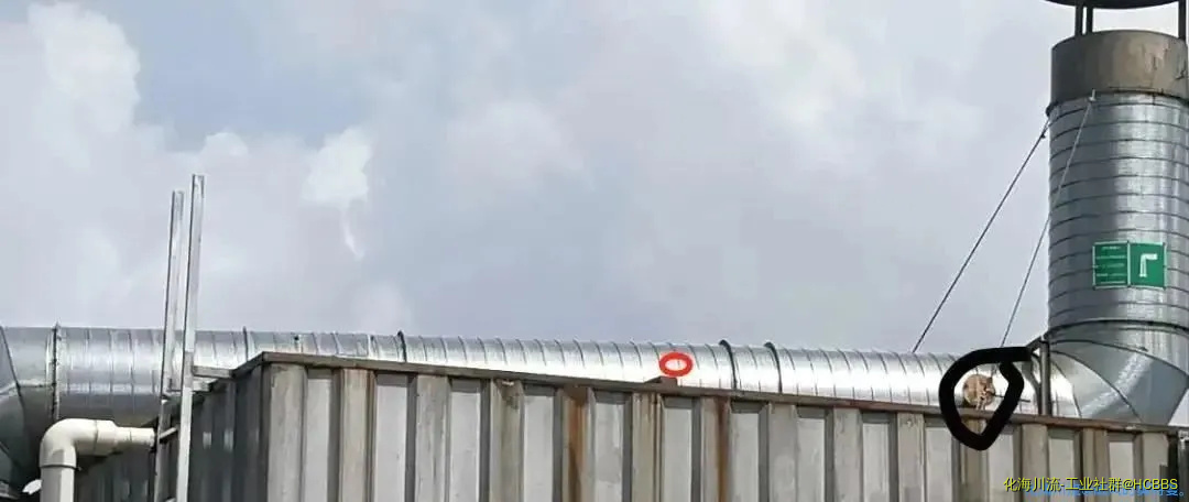

7月28日,广东省中山市生态环境专家志愿服务队在三乡镇新圩工业区一包装材料有限公司检查废气排放口时发现,该厂存在采样口设置不规范问题。
黑圈为之前错误设置,红圈为专家建议设置位置
针对企业存在的问题,帮扶专家现场提出了专业整改意见:“采样口应设置为距弯头、阀门、变径管下游6倍直径,上游3倍直径。采样口设置不规范会影响执法监测的进行,对企业自身和执法部门执法工作的开展均是不利的。”
