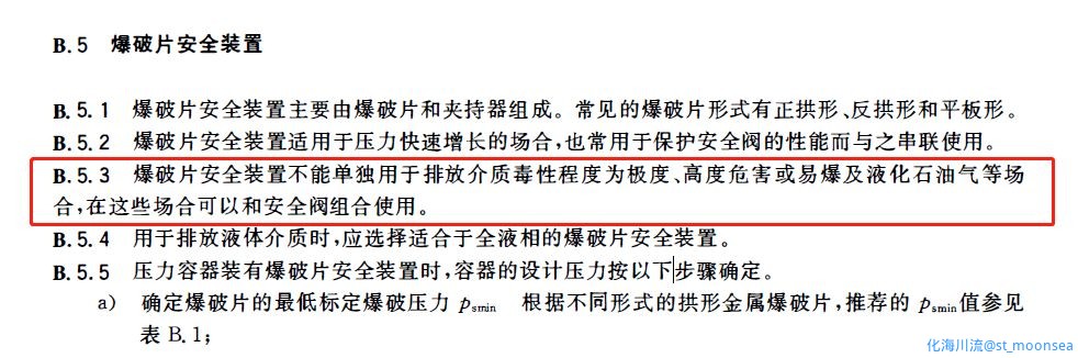

GB150.1-2011 B.5.3明确要求爆破片不能单独用于排放介质毒性程度为极度、高度危害或易爆及液化石油气等场合,在这些场合可以和安全阀组合使用。

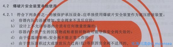

但在GB 567.2-2012 4.2.1 b)中,对于设计上不允许容器内介质有微量泄露的场合,应单独使用爆破片作为超压泄放装置。
那么问题来了:对于介质毒性程度为极度、高度危害的,肯定不允许有微量泄露,那根据以上两个标准,爆破片究竟能不能单独使用呢?

GB150.1-2011 B.5.3
GB150.1-2011 B.5.3

1、两个标准的适用范围不一致;
2、GB 567.2-2012:根据2017年第7号公告和强制性标准整合精简结论,自2017年3月23日起,该标准转化为推荐性标准,不再强制执行。
个人认为按GB150。

首先是这2个标准一点都不矛盾。
GB567规定设计上不允许有微量泄露的工况,应单独选用爆破片安全装置,是对的,这个标准意思是强调这种工况不能单独选用安全阀安全装置,安全阀密封性差些,可能会泄露;
GB150规定的比较具体,一旦有毒性程度为极度危害、高度危害或易爆及液化石油气等场合,应选用爆破片与安全阀的串联装置,爆破片在前,安全阀在后,首先是爆破片在前的话,确保了介质不泄露;就是超压造成爆破片爆破,还有安全阀在后挡着呢,也不至于大量介质泄露到空气中,对周围环境造成危害

毒性程度为极度危害、高度危害的介质是不允许有微量泄露的,这符合GB567单独使用爆破片的条件,但GB150又明确规定毒性程度为极度危害、高度危害的介质是不允许爆破片单独使用的,咋看起来这两个标准关于爆破片的单独使用的规定是完全不一致的。

GB567是爆破片安全标准,只涉及爆破片
GB150是压力容器标准,里面涉及的紧急泄放装置包括安全阀、爆破片、安全阀+爆破片等
