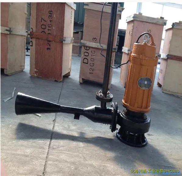

[资源分享] 【海川设备猜猜看】潜在水下搞混合,为了环保来出力

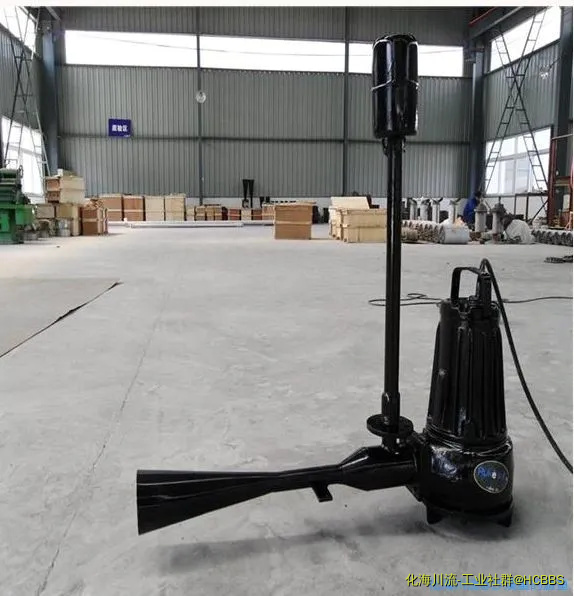

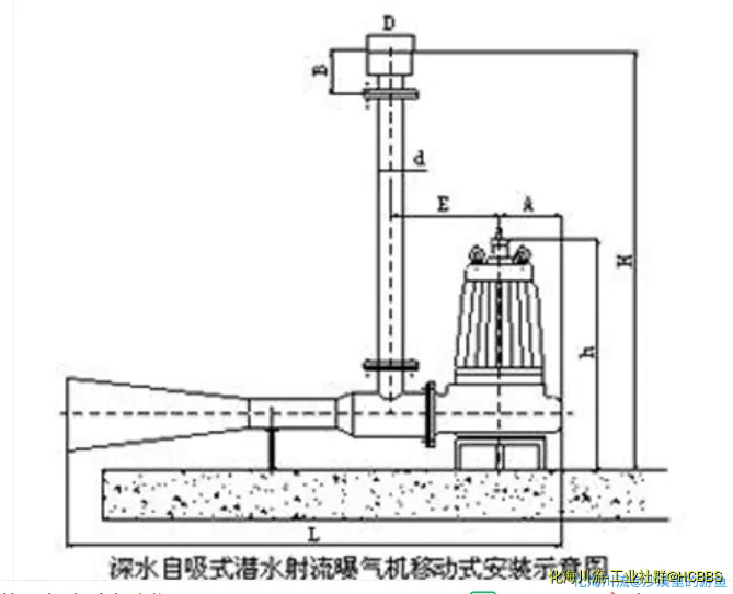

将液位上方液体抽至液位下方并混合
发表于 2021-10-25 16:21:59
和潜水泵的区别 1,立式的那一根通气管 2,带喷射混合的碰头  详情 回复 发表于 2021-10-26 09:02
junjie7575VIP会员 VIP会员 | 显示全部楼层       最后访问IP甘肃省
是不是将将上方的液体或气体抽入,对下层进行搅拌或混合的。类似鱼缸循环增氧作用。
发表于 2021-10-25 16:49:30

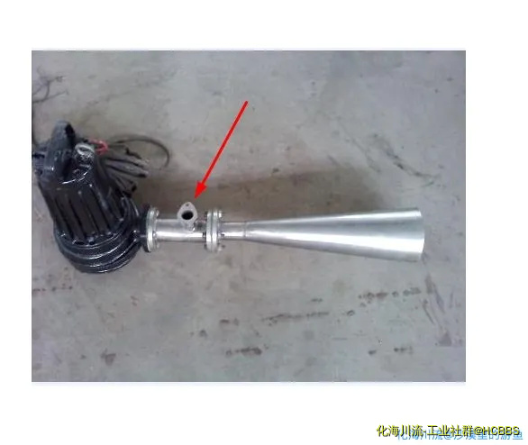

【海川设备猜猜看】高速形成低压,喷射形成混合 [帖子3262052] https://bbs.hcbbs.com/thread-3262052-1-1.html (出处: 海川化工论坛) 这两个原理都是一样的  详情 回复 发表于 2021-10-29 10:12
和单纯的气泵有区别,利用液体喷射抽气体和混合  详情 回复 发表于 2021-10-25 17:50

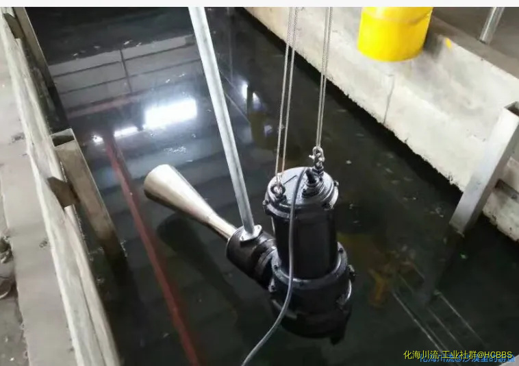

潜式曝气器。

altpage 发表于 2021-10-25 16:21
将液位上方液体抽至液位下方并混合
和潜水泵的区别
1,立式的那一根通气管
2,带喷射混合的碰头
发表于 2021-10-26 09:02:57
泵的出口安装个文丘里混合器
发表于 2021-10-28 10:47:01
专业,没有动力装置的混合器  详情 回复 发表于 2021-10-28 13:09

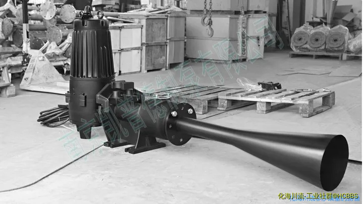

射流增氧潜水泵

小鑫_ZVYyp 发表于 2021-10-28 10:47
泵的出口安装个文丘里混合器
专业,没有动力装置的混合器

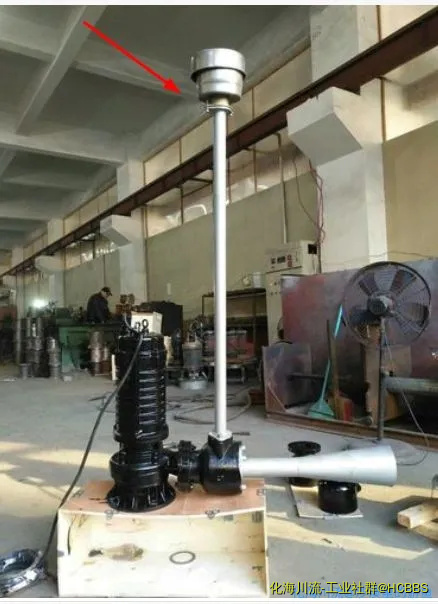

射流曝气装置,有可能是因为买的产品质量差,所以不怎么好用!
发表于 2021-10-29 15:39:30
主要问题是什么? 不好固定震动大 还是那个空气管太长容易晃动损坏  详情 回复 发表于 2021-10-29 15:41

主要问题是什么?
不好固定震动大
还是那个空气管太长容易晃动损坏
