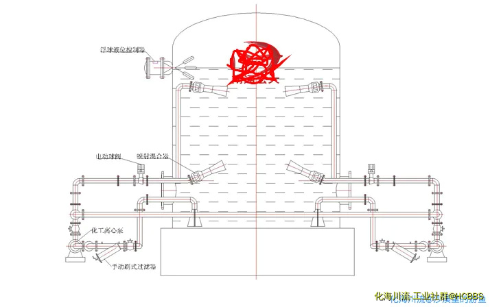

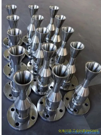

你见过这个设备吗???

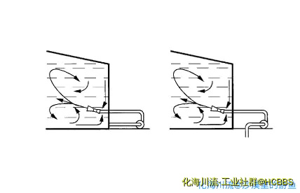

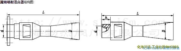

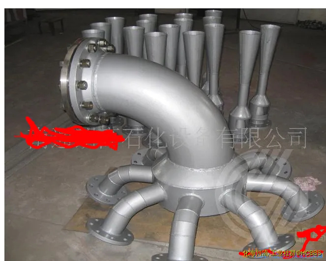

罐用喷射式混合器喷嘴中喷出的液流以高速度在其锥形入口内形成低压,从而从罐中吸附并带动一股液流,使其加速,在混合器内高度涡漩,产生了一个内部混合的混合液。在喷射式混合器出口处,这种混合速度部分被转换成压力,使从混合器中喷出的混合液成圆锥状扩散,并将其周围的液体带动起来,达到罐内液体混合、中和的目的。
          如果一个或几个SGP系列罐用喷射式混合器位置排列正确的话,在罐中就产生了一个三维射流,它把整个罐内的物质进行均匀混合,而不产生旋转的运动。
