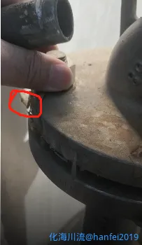

[讨论] 松松垮垮的氧气管道法兰紧固螺栓1
918 |3
松松垮垮的氧气管道法兰紧固螺栓1
猜猜看导致这种情况的N种原因

我来说一种原因:看视频里,阀门法兰跟管道法兰处有个尾巴,疑似一个自制的盲板的尾巴,可能是在管道试漏,两个螺栓夹紧盲板,另外两个螺栓是做做样子的

关键是还有一点,就是不锈钢管线配碳钢法兰。
