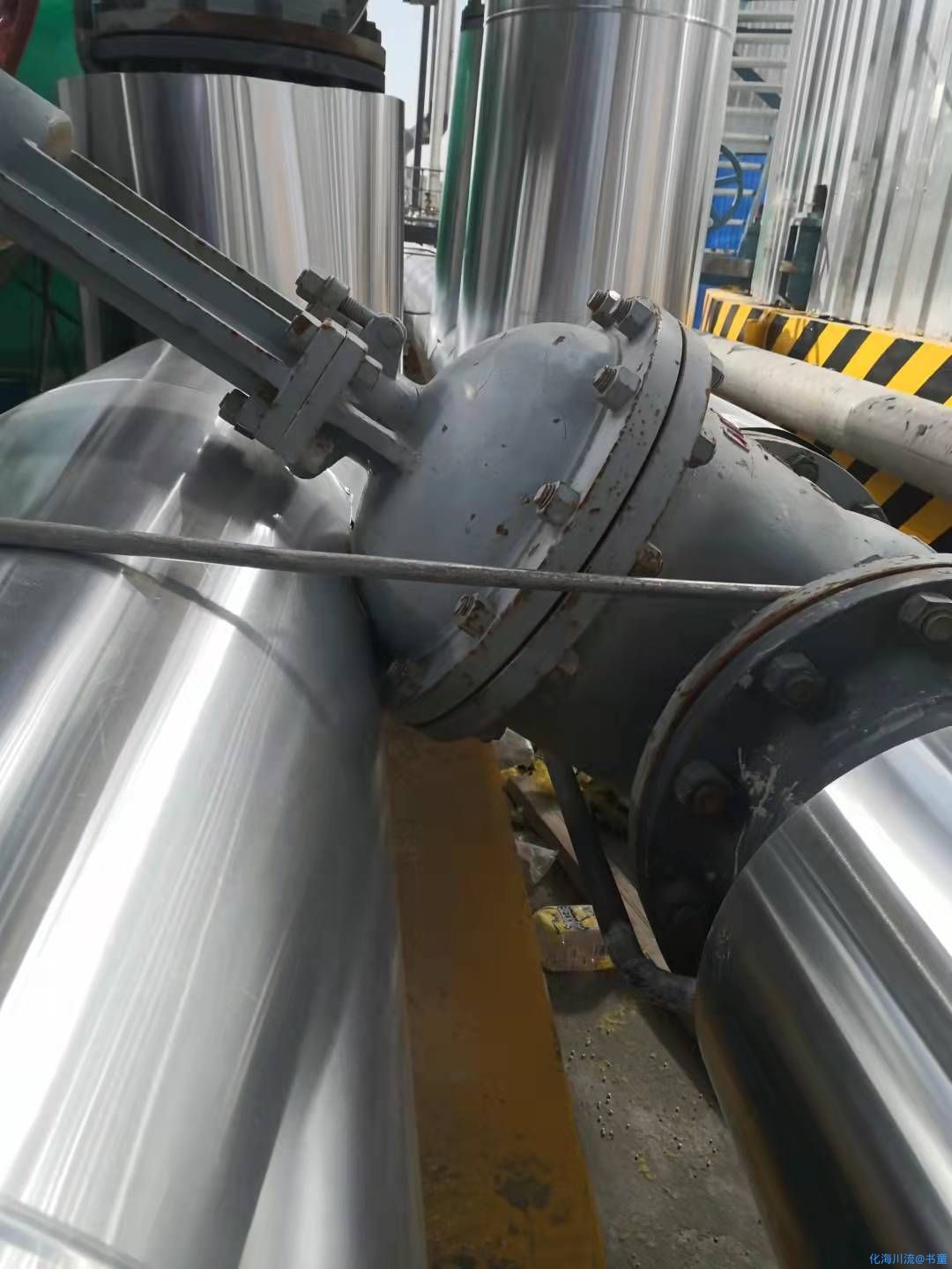

牛XX的epc,阀门说:我太累了躺会

照片上管道间距太近,不知阀门朝向另一个方向如何?  发表于 2021-10-13 09:25
大口径工艺闸阀为了便于人员操作大都倾斜安装(不采用垂直安装)。  发表于 2021-10-13 09:24

估计设计师是新手,未考虑阀门外径,直接用CAD在图上拉二根线,结果现场安装时位置不够了,施工单位想出了倾斜安装这个馊主意,勉强对付了。熟不知以后操作工怎样操作?

这个可能和设计没有多大的关系,该处没有设置阀门操作平台,应该是有高人指点这样做的  详情 回复 发表于 2021-10-30 14:37

施工单位安装人员不懂,施工单位的技术人员不去现场吗?这是什么节奏啊

施工单位都是找图施工的。如果图纸没有明确标识,阀门阀杆都是向上安装的  详情 回复 发表于 2021-10-30 14:38

这样明显更好点,这样才好操作。如果是竖直安装的你去操作试试。如果是特意这样设计和安装的话,要为这个设计和安装人员点赞
发表于 2021-10-12 14:48:02
典型的锯箭法 这样操作方便了,但是旁边的管道保温受到损伤了 应该增加一个操作平台  详情 回复 发表于 2021-10-30 14:40
O(∩_∩)O哈哈哈~,旁边也够不着,已经整改垂直  详情 回复 发表于 2021-10-12 15:00

只是改阀门位置不彻底,应该增加操作走道,否则工人就会踏管操作  详情 回复 发表于 2021-10-30 14:41
唉,要了解产品特性和操作要求。  详情 回复 发表于 2021-10-13 14:41

正常安装时候一般是把管道法兰先和和阀门法兰配对拧紧,然后再和管道对接和焊接,这样能够确保法兰角度。
现场是先焊接管道法兰,根本不考虑阀门螺栓孔分布。
最后导致安装出来的阀门阀杆方向乱七八糟,整个现场很多这样的情况

这个是两根管子距离没留好,阀门正装,其右上的不锈钢管道是不是碍事了!
发表于 2021-10-13 08:26:58
不碍事  详情 回复 发表于 2021-10-13 08:54

这种阀门安装我们装置有很多,主要因为装置密集,所以只要能放上阀门也就不管斜着歪着或倒着装了。

就是安装人员懒,躺着穿螺丝省力

你照片上的阀门安装确实不好。但也并不是说必须要垂直安装。要了解产品特性和操作要求,大口径阀门往往手轮很高,不便于操作,有些时候是水平安装或向上倾斜安装。
根据现场空间确定,布置要整齐。
发表于 2021-10-13 14:41:28
这个要求很清楚,同时也要求阀门管道不能够干涉  详情 回复 发表于 2021-10-30 14:42
只要避免闸板脱落带来的风险,阀门的安装要充分考虑操作的便捷性。  详情 回复 发表于 2021-10-20 09:35
不是角度问题,你看看都挤压到保温里面了  详情 回复 发表于 2021-10-13 15:32

不是角度问题,你看看都挤压到保温里面了

从照片里看不清楚,周围空间没照全。如果另外一侧空间足够,可以换到另外一侧。  详情 回复 发表于 2021-10-13 16:56

明白。确实有问题。不光是操作不便,后期阀门维护要充分下线。
从照片里周围空间没照全。如果另外一侧空间足够,可以换到另外一侧。

太正常了,我们这现场这样装的太多了 ,设计院太垃圾了

设计并不会有要求施工单位随意安装,施工和监理要依照设计进行  详情 回复 发表于 2021-10-30 14:44

作为设计人员不得不说一下,有时候真不能怪设计人员,常常存在的情况是,阀门签订的特别晚,阀门资料来的不及时,没有办法在模型建立的时候就更新阀门实际模型;
通常由于钱的问题思考来思考去,最后各方都满意了订下阀门,那时候看似图纸还没有发,但是模型已经固化或者旁边的位置已经被其他专业所占据而没有办法修改,但是这个根本问题不做设计的多少能知道,一出问题就说是设计的事情,有没有考虑过为什么设计会出这个问题??
