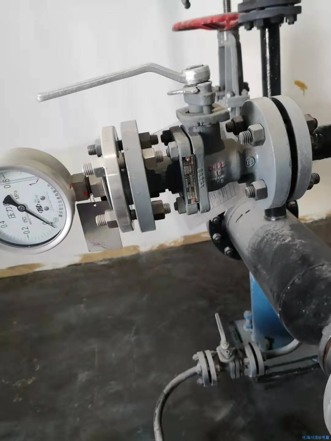

[讨论] 牛XX的epc 看看人家这压力表咋安装
4.7K |40
牛XX的epc 看看人家这压力表咋安装

这是设计就这样还是安装的偷懒了?

嗳,别说这压力表的安装方式还是动了脑筋。

这是隔膜压力表吧,我们也有这么安装的,影响不大。读书不方便
发表于 2021-10-12 17:00:36
你感觉是隔膜压力表?假如是隔膜压力表,隔膜压力表横装你觉得正确?  详情 回复 发表于 2021-10-13 15:29

现场这样的情况确实比较多,但是不好。比较好的做法是:1、法兰管口向上转90度,再加手阀和压力表。2、如图安装,但采用轴向结构压力表。(这种做法占水平空间,要不挡通道)
发表于 2021-10-13 14:56:21
我觉得缺了点什么  详情 回复 发表于 2021-10-13 15:56
你不觉得缺什么?  详情 回复 发表于 2021-10-13 15:30
隔膜压力表横装你觉得正确?

你不觉得缺什么?

我觉得缺了点什么

你发的照片上看,除了我说的两点没了。 你也没说工况和安装条件。  详情 回复 发表于 2021-10-13 16:48

要加装个90°仪表弯把。

你发的照片上看,除了我说的两点没了。
你也没说工况和安装条件。

有一种压力表头可以自带调整角度的~~~~

隔膜压力表应该垂直水平安装,

我记得一个大能说过,每个人心中都有一个完美的化工厂,但是实际的工厂总有这样那样的偏差。 但是这些偏差并不代表风险很高,不用上纲上线。

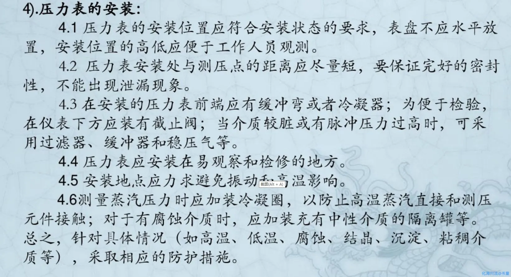

普通压力表应该阀后有缓冲弯,再安装压力表吧。
发表于 2021-10-14 11:55:17
1.6
那玩意叫冷凝弯吧  详情 回复 发表于 2021-10-20 08:51
这种隔膜压力表不需要缓冲弯!  详情 回复 发表于 2021-10-16 16:26
缓冲弯?有这个说法吗?如果这样的话那Mono Flange怎么用?  详情 回复 发表于 2021-10-15 17:04
还是你说出来了关键  详情 回复 发表于 2021-10-14 14:00
还是你说出来了关键
发表于 2021-10-14 14:00:33
