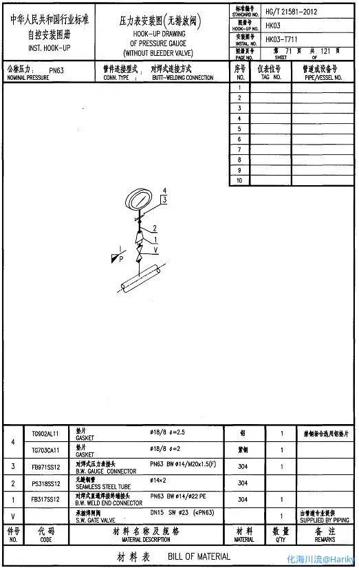

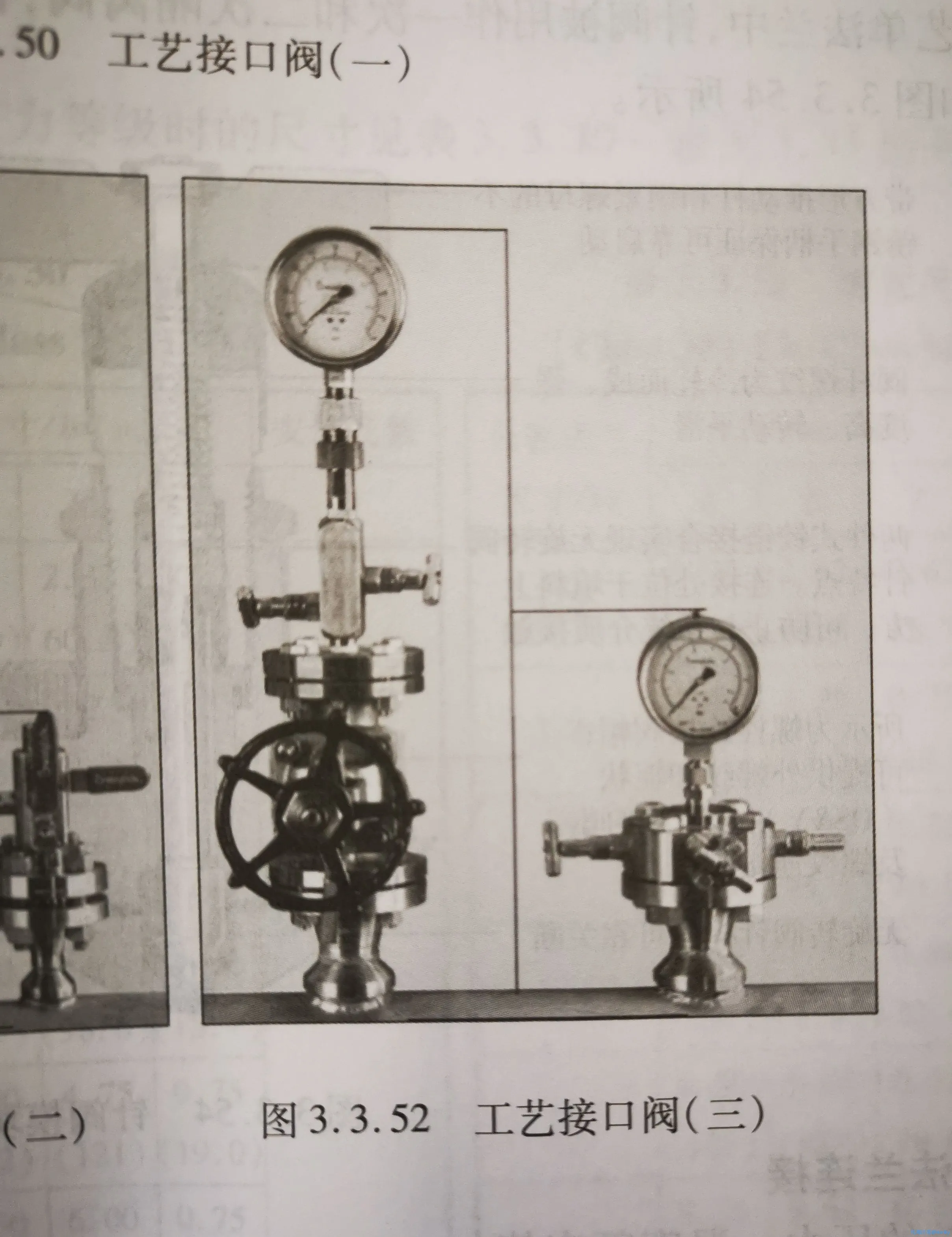

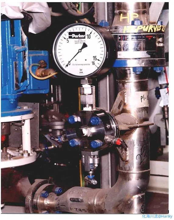

[讨论] 牛XX的epc 看看人家这压力表咋安装

junjie7575 发表于 2021-10-14 11:55
普通压力表应该阀后有缓冲弯,再安装压力表吧。
缓冲弯?有这个说法吗?如果这样的话那Mono Flange怎么用?
发表于 2021-10-15 17:04:49
liu530014416 + 5 感谢分享
这种隔膜压力表不需要缓冲弯!
发表于 2021-10-16 16:26:49
请和大家伙说说依据  详情 回复 发表于 2021-10-17 12:12

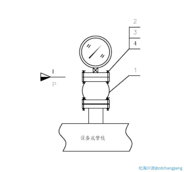

zdchangjiang 发表于 2021-10-16 16:26
这种隔膜压力表不需要缓冲弯!
请和大家伙说说依据
发表于 2021-10-17 12:12:25
安装示意图大概是这样的!  详情 回复 发表于 2021-10-18 09:27

书童 发表于 2021-10-17 12:12
请和大家伙说说依据
安装示意图大概是这样的!
发表于 2021-10-18 09:27:03

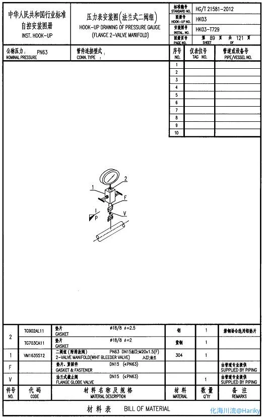

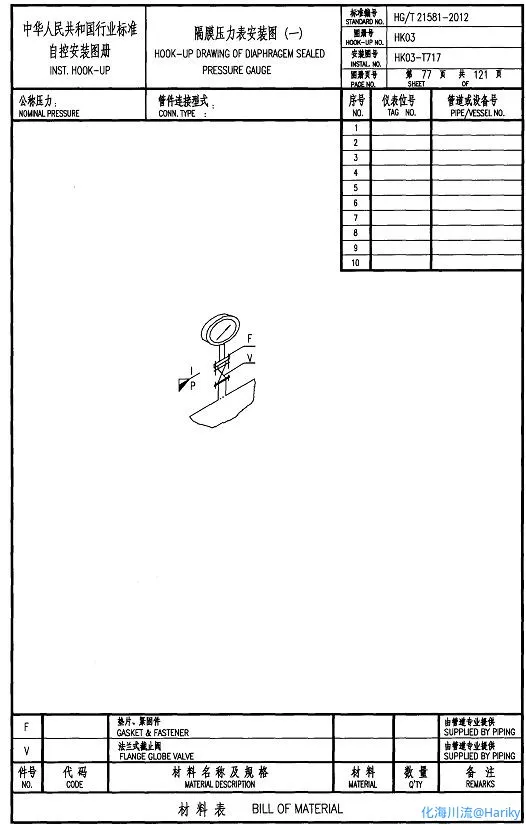

HarikyVIP会员 VIP会员 | 显示全部楼层       最后访问IP北京市
发如下几个压力表安装的标准图。泵出口是液体,几乎不可压缩,对压力表属于盲端,如果管路振动靠充油提供指针阻尼,如介质脉动,则需加阻尼器。没听说过加缓冲弯,一般是流动介质的管道加缓冲弯。
发表于 2021-10-18 09:38:42

机械楷模VIP会员 VIP会员 | 显示全部楼层       最后访问IP陕西省
zdchangjiang 发表于 2021-10-18 09:27
安装示意图大概是这样的!
但楼主的是横着安装的,要不要缓冲弯哪?
