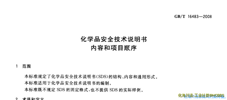

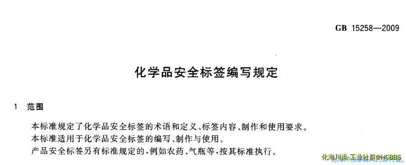

《危险化学品安全管理条例》第十五条 危险化学品生产企业应当提供与其生产的危险化学品相符的化学品安全技术说明书,并在危险化学品包装(包括外包装件)上粘贴或者拴挂与包装内危险化学品相符的化学品安全标签。化学品安全技术说明书和化学品安全标签所载明的内容应当符合国家标准的要求。
那么,普通化学品是否就可以不用提供“化学品安全技术说明书化学品安全标签”呢?
发表于 2021-10-9 11:15:08
当前内容由会员用户名 渝琴 发布!权益归其或其声明的所有人所有 仅代表其个人观点, 仅供个人学习、研究之用。

普通化学品也是化学品
发表于 2021-10-9 11:32:02
image.png ,普通化学品也是化学品呗
发表于 2021-10-9 11:32:25
在《危险化学品安全管理条例》中看到特别强调辨识出危险化学品,然后编制一书一签,就为对危化品才强制要求的。 此规范是对所有化学品的一致要求,但是这是推荐标准,是不是可以有选择的执行呢?  详情 回复 发表于 2021-10-9 20:31
