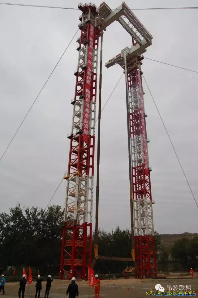

中石化十公司制造的巨无霸,3600吨

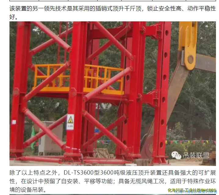

中石化十公司3600吨液压顶升系统:由英国多门朗公司设计,采用U型梁结构,具有低门架吊装高设备的特点,最大吊装能力3600吨,最高可吊装设备高度160米。系统采用插销式顶升千斤顶,始终至少保持有上插销或下插销将顶  详情 回复 发表于 2021-9-22 13:29

中石化十公司制造的巨无霸,3600吨
中石化十公司3600吨液压顶升系统:由英国多门朗公司设计,采用U型梁结构,具有低门架吊装高设备的特点,最大吊装能力3600吨,最高可吊装设备高度160米。系统采用插销式顶升千斤顶,始终至少保持有上插销或下插销将顶升系统锁止在轨道上,锁止安全可靠性高、动作平稳性好。采用DL-P40控制系统,进行远程操控时可以选用有线或无线模式。具备无缆风绳工况,适用塔架高度低于70米或特殊作业环境的设备吊装。
        中油一建5000吨液压提升系统:英国多门朗公司和中油一建合作开发的模块化吊装系统,全部采用欧洲标准设计和制造,最大吊装高度160米,横梁最大跨距35米,智能化较高,具备检测和预警功能。起重机底部可实现横向位移,顶部可实现横向位移,吊具可360°旋转。

中石化十公司这一套设备比较特殊的就是他的U型顶升装置 这个系统是2014年才开始生产的  详情 回复 发表于 2021-9-22 13:42
这个系统是2014年才开始生产的
