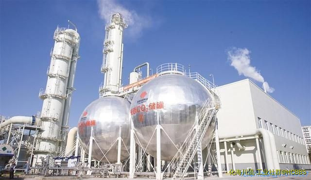

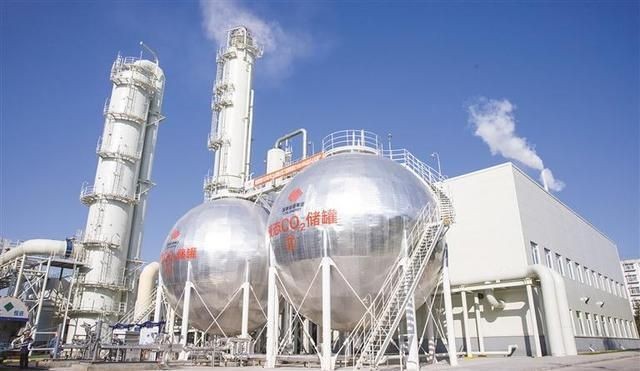

国能锦界公司二氧化碳捕集示范装置
你知道吗,对人体有危害、会引起全球气候变暖的二氧化碳,也可以成为一种产生经济效益的资源。在榆林神木高新技术产业开发区国能锦界公司,通过一套二氧化碳捕集装置,电厂烟气中的部分二氧化碳不再直接排入大气中,而是被胺液吸收后经加热解析、压缩干燥、液化装罐等工艺流程,成为可以出售的产品。
“产品一部分销售给石油开采企业用来驱油,还有一部分销售给化工企业用来生产化工产品。”9月1日,国能锦界公司总工助理高礼说,这个年产15万吨燃煤电厂燃烧后烟气二氧化碳捕集示范装置,是目前国内已建成的规模最大的燃煤电厂燃烧后二氧化碳捕集与封存项目。从6月25日项目试运行至今,该装置已捕集生产6000多吨纯度为99.5%以上的工业级液态二氧化碳。“目前该装置还处于测试阶段,预计年内完成全部测试工作。”高礼告诉。

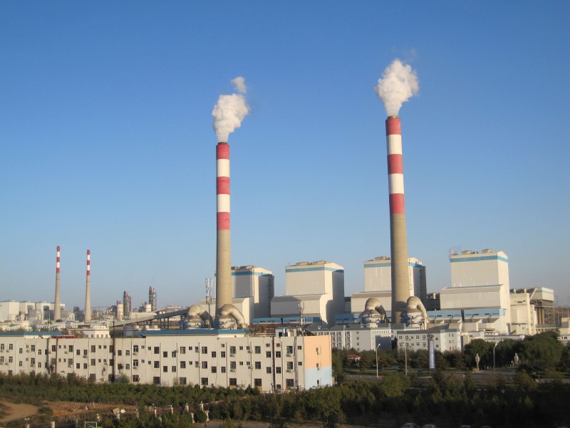

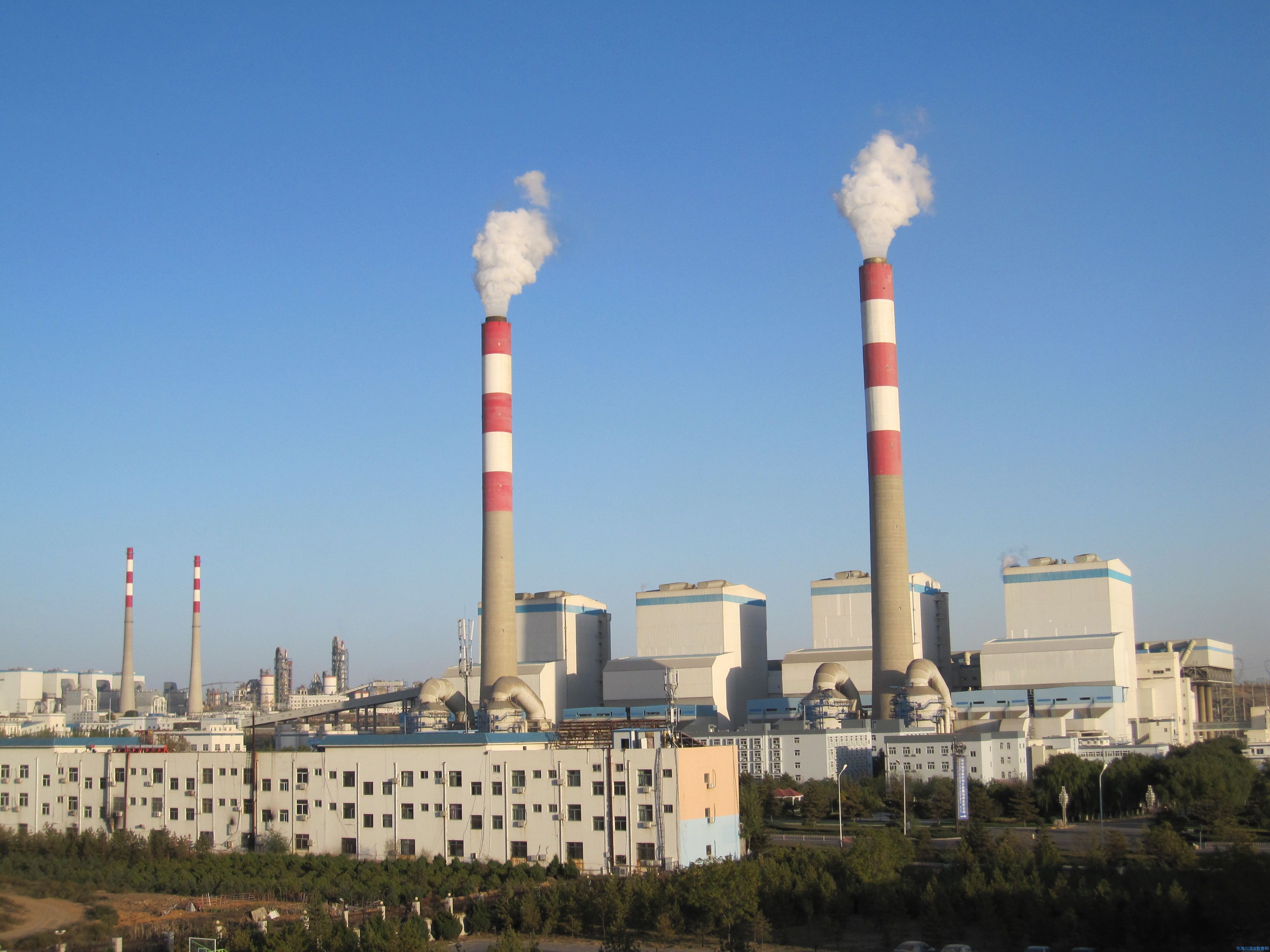

国能锦界公司燃煤电厂实景。
