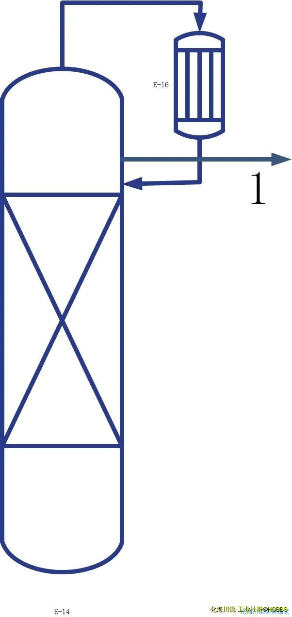

这个精馏塔的冷凝器是外置,全回流。塔顶物流直接从塔顶采出,有两个问题:1.图中的物流1是否为气相?
2. 这样设置有什么优势吗?

应该是这样的,但这个图还缺少一些东西没被表述,原理上不成立。最好完善,便于讨论。供参考。

楼主所附的这个图有些细节可能没有表示清楚。
如果物料1是气相侧线出料,则没有实际意义或属于错误设计。
物料1是液相侧线出料才有有实际意义,也有较多的实际应用‘案例。主要应用于塔顶产品存在少量分解或脱水反应等场合,由于有少量分解出的轻组分或水份的存在,直接由塔顶冷凝后的回流罐采出产品通常无法合格,这时采用液相侧线采出产品是解决此类问题的最有效办法。

这样设计,塔顶的汽相应该比较难冷凝的,沸点往往在负度,气相出口应该有个汽液分离罐,需要通过压缩机去回收,外部冷凝器是回收气相中夹带的轻组分,防止压缩机损坏

看物料引出貌似泡罩塔,塔顶有液相层,精确控制引出。至于优势,可以肯定的是引出的是完全液体。

这个图不完整,物流1可能是气体也可能是液体,我都遇到过,气体时:塔顶采出气体不经过冷凝器直接采出去下游,可以节省部分能量,当然,这需要看下游使用情况。液体的话,就是从集液盘上采出液体,控制集液盘液位
