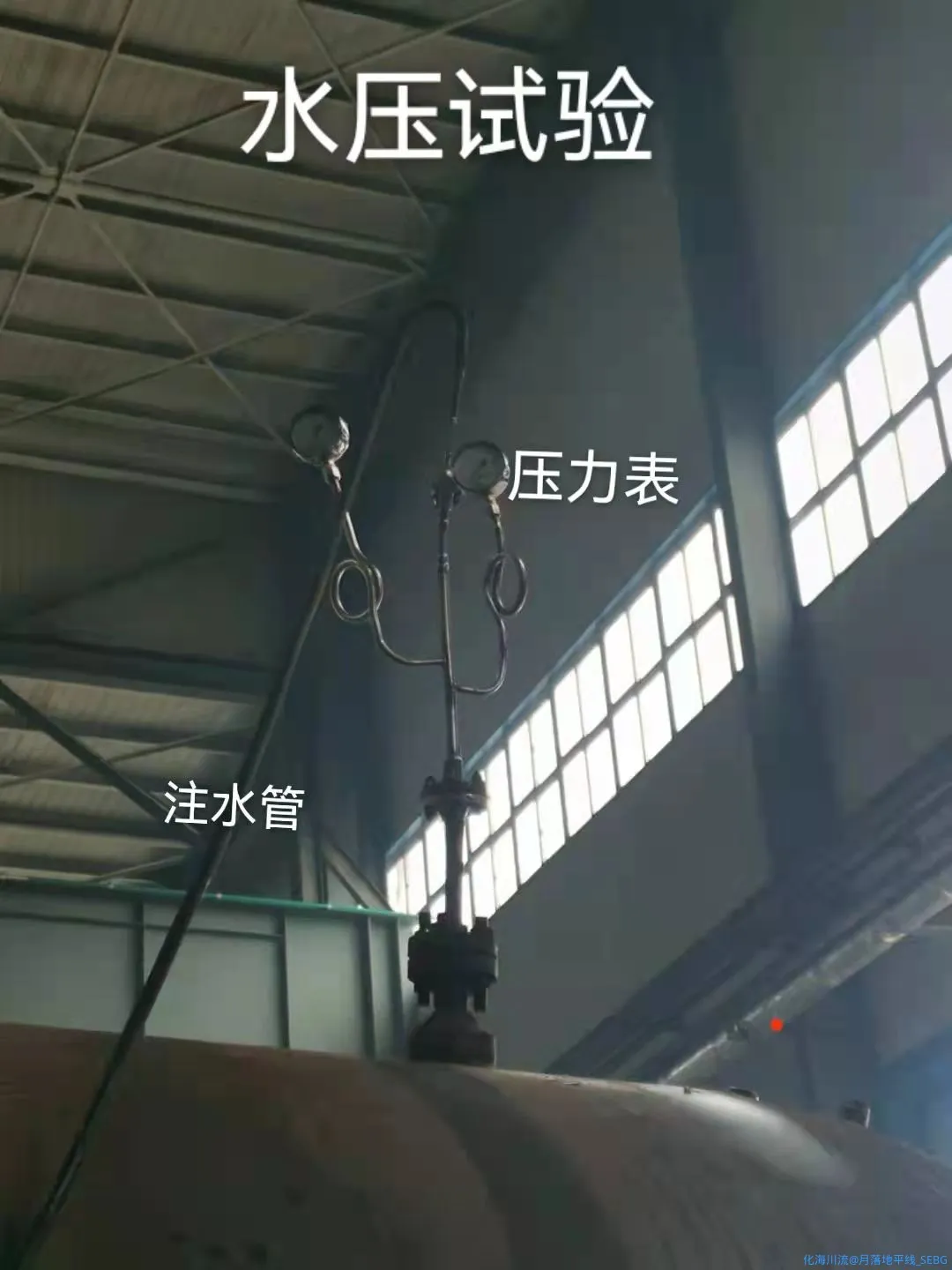

各位,在进行设备 水压试验的时候  注水口与压力表的位置选择如何确定?谢谢

两个压力表不应该安装在一起吧

压力表装在设备上比较好!你现在是管道压力,与罐压有些差距。

虽然这样也能做,但肯定是不合理的。也许从一个口注水,从另一个口测压会更科学一些。

虽然看着不太协调,好像也没啥毛病
