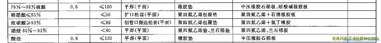

按照标准HG 20660-2000 中的规定,硫酸属于中度危害介质, 按照HG/T  20583-2011  7.2.3 条规定, 浓硫酸储罐用接管法兰的公称压力等级选用应不低于1.6MPa,HG/T  20583-2011附录B中 对于79%~98%硫酸选用的法兰公称等级是0.6MPa,法兰型式为平焊(平面), image.webp
按照标准HG/T 20583-2020 附录B  对于79%~98%硫酸 选用的法兰公称等级是0.6MPa,法兰型式为对焊(RF),
请问:
      1:浓酸酸储罐用接管法兰公称压力是直接按附录B选择0.6MPa,还是选择应不低于1.6MPa?
      2:HG/T 20583-2020 把法兰型式从平焊改为对焊,是否是因为 HG/T 20660-2017 中把硫酸危害性从中度危害改为极度危害的缘故?
          假如是因为极度危害的原因,浓酸酸储罐用接管法兰是否应按HG/T 20583-2020 4.2.3的规定,接管法兰公称压力等级选择应不低于2.0MPa?

按照最新规范,平焊法兰的适用面越来越小  详情 回复 发表于 2021-8-30 15:33

按新版的20660 硫酸是高度危害,压力等级加到PN25吧

HG/T20583-2020的表格内容有点儿问题吧,HG/T20592-2009压力等级PN6没有对焊法兰,硫酸按极度危害介质考虑,管法兰压力等级按不小于2.0MPa。

HG/T20660-2017将硫酸定义为高度危害介质,但固容规引用的还是HG/T20660-2000,2000版本定义为中度危害介质,选用就看设计人员根据容器工况综合考虑吧。

还是按《固容规》遵守2000版,中度危害。

依据我们的使用经验,浓硫酸选用1.0MPa法兰,是没有问题的。

按高要求,浓硫酸 管法兰等级和型式为1.6以上加对焊。

HG 20660 -2017 硫酸已经上升到极度危害了。就需要按最新规范执行,设计的原则是满足设计规范,硫酸危险,出事就是大事.

设计输出文件可以按照标准HG 20660-2000 中度危害介质,但是建议按照对待高度危害介质提出要求,如100%检测,CS热处理等
