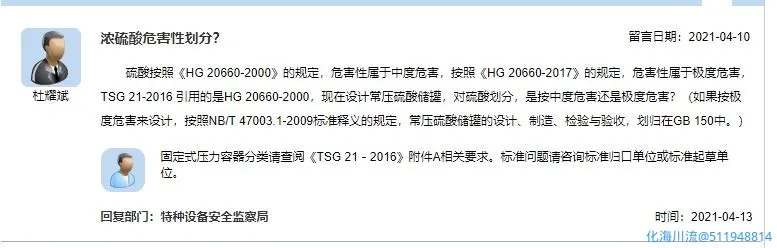

[讨论] 浓硫酸 管法兰等级和型式的选择?

查到相关依据,浓硫酸还是按中度危害来设计。

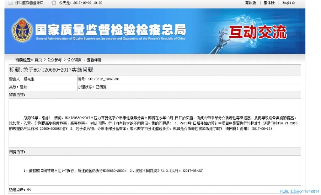

HG/T20660-2017将硫酸定义为高度危害介质,但固容规引用的还是HG/T20660-2000,2000版本定义为中度危害介质 ...
这个引用标准已经更新,应该是采用新标准,替代的标准就不要用了,免得以后有争议。
发表于 2021-9-28 10:39:15
guohu2003VIP会员 VIP会员 | 显示全部楼层       最后访问IP浙江省
HG/T20660-2017将硫酸定义为高度危害介质,但固容规引用的还是HG/T20660-2000,2000版本定义为中度危害介质,选用就看设计人员根据容器工况综合考虑吧。
发表于 2021-9-28 13:08:00

个人认为,设备接口采用PN25,管道采用PN16的就可以。设备按其规范要求采用高度设计,管道我觉得按新规中度考虑
