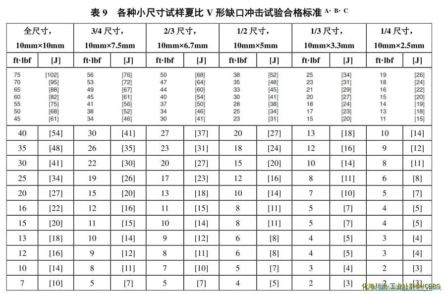

如题,一种小尺寸规格冲击试样的冲击功 怎么会对应这么多?以哪个为准?

如果不能做全尺寸冲击试样可以做小试样代替,看材料形态能加工的最大冲击试样是那个,然后再考虑是否采用小试样

每个小试样对用多个冲击功,应该选哪个

按前边是 摆锤的力矩对应一个冲击功值 , 我们国家钢铁行业用的标准GB/T229e用的是初始能,astm用的是力矩,本质是一样的,

那冲击试验只能按照列出的一组中的一个力矩或者初始能进行试验吗?

是的, 这个必须到某一个材料标准或产品标准才有意义。  详情 回复 发表于 2021-8-26 10:41

具体冲击功的合格指标以及冲击试验的温度应该按相应的材料标准的规定。

是的, 这个必须到某一个具体的材料标准或产品标准才有意义。都 整 到一个平台上 讨论合不合格才有意义啊
