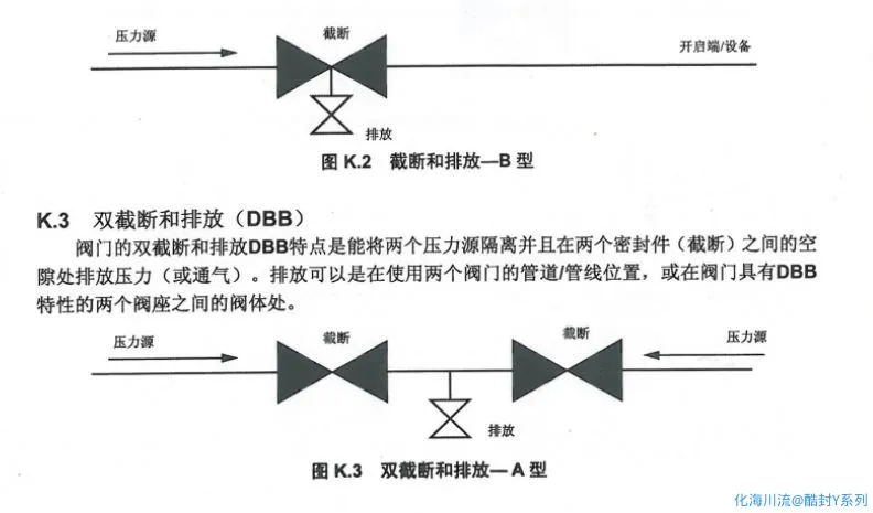

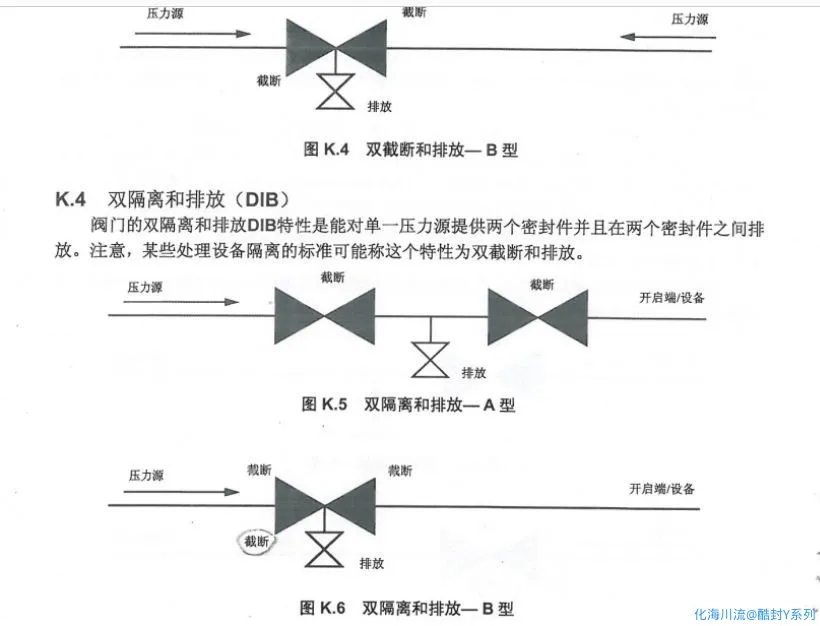

我们的阀门同时满足DBB和DIB,某天突然混淆了它俩的概念、
然后在论坛里看见个帖子专门说DBB和DIB,看得我很迷茫,越看越困惑。
然后问了下公司老板,老板说你下个6D一眼懂。然后果然一眼懂。超级简单明了,欢迎讨论
