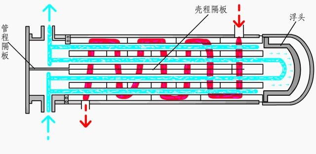

浮头式换热器
浮头换热器是管壳式换热器的一种,它有一端管板不与外壳相连,可以沿轴向进行自由浮动,也称为浮头。浮头由浮动管板、钩圈和浮头端盖组成,是可拆连接,管束可从壳体内抽出。
浮头式换热器的优点是:
◆ 若换热管与壳体有温差存在,即壳体或换热管膨胀时,不会产生温差应力;
◆ 管束可从壳体内抽出,便于管内和管间的清洗。
浮头式换热器的缺点是:
◆ 结构较复杂,用材量大,造价高;
◆ 如果浮头盖与浮动管板之间密封不严,会发生内漏,造成两种介质的混合。
