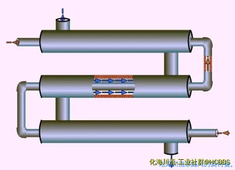

套管式换热器
套管式换热器是管式换热器的一种,是由两种尺寸不同的标准管连接而成的同心圆套管,外面的叫壳程,内部的叫管程。两种不同介质可在壳程和管程内逆向流动(或同向)以达到换热的效果。套管式换热器通常由壳体(包括内壳和外壳)、U型肘管、填料函等组成。
套管式换热器的优点是:
◆ 结构简单,能耐高压;
◆ 传热面积可根据需要增减,应用方便。
套管式换热器的缺点是:
◆ 管间接头多,易泄露;
◆ 占地面积较大,单位传热面消耗金属量大。
