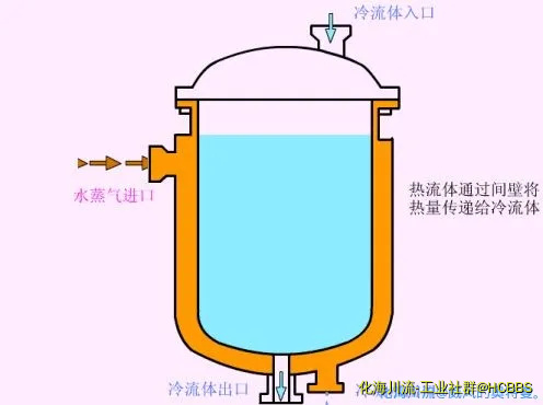

夹套式换热器是板式换热器的一种,在容器外壁安装夹套制成,结构简单;但其加热面受容器壁面限制,传热系数也不高。为提高传热系数且使釜内液体受热均匀,可在釜内安装搅拌器。当夹套中通入冷却水或无相变的加热剂时,亦可在夹套中设置螺旋隔板或其它增加湍动的措施,以提高夹套一侧的给热系数。为补充传热面的不足,也可在釜内部安装蛇管。夹套式换热器广泛用于反应过程的加热和冷却。
夹套式换热器的优点是:
◆ 结构简单;
◆ 加工方便。
夹套式换热器的缺点是:
◆ 传热面积小,传热效率低。
