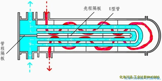

U形管式换热器是管壳式换热器的一种,它由管板、壳体、管束等零部件组成。U型管式换热器的每根管子都弯成U型,进出口分别安装在同一管板的两侧,封头用隔板分成两室,由此,每根管子都可以自由伸缩,而与其他管子和壳体无关。
U型管式换热器的优点是:
◆ 管束可以自由浮动,无须考虑温差应力,可用于大温差场合;
◆ 它只有一块管板,法兰数量少,泄露点少、结构简单;
◆ U型管式换热器运行可靠,造价低。
U型管式换热器的缺点是:
◆ 管内清洗比较困难。由于管子需要有一定的弯曲半径,管板的利用率较低;
◆ 管束最内层的管间距大,壳程易短路。当管内流速太高时,将会对U形弯管段产生严重的冲蚀,影响其使用寿命;
◆ 内层管若损坏就不能更换,因而报废率较高。
