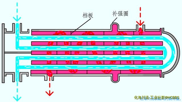

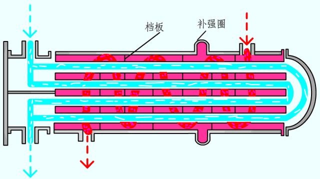

固定管板式换热器
固定管板式换热器是管壳式换热器的一种。固定管板式换热器两端的管板采用焊接的方式与壳体连接,主要由外壳、管板、管束、顶盖(封头)等部件构成。
固定管板式换热器的优点是:
◆ 结构简单;
◆ 在相同的壳体直径内,排管数最多,旁路最少;
◆ 每根换热管都可以进行更换,且管内清洗方便。
固定管板式换热器的缺点是:
◆ 壳程不能进行机械清洗;
◆ 当换热管与壳体的温差较大(大于50℃)时会产生温差应力,解决措施是在壳体上设置膨胀节,因而壳程压力受膨胀节强度的限制不能太高;
◆ 只适用于流体清洁且不易结垢,两流体温差不大或温差较大但壳程压力不高的工作场合。
