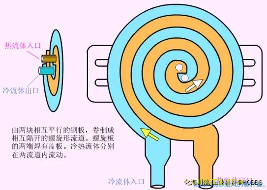

螺旋板换热器属于板式换热器的一种,是由两张平行的金属板卷制而成,在其内部形成两个同心的螺旋形通道。换热器中央设置隔板,将螺旋形通道隔开,两板之间焊有定距柱以维持通道间距。
螺旋板式换热器的优点是:
◆ 传热系数高;
◆ 不易结垢和堵塞;
◆ 能利用温度较低的热源;
◆ 结构紧凑。
螺旋板式换热器的缺点是:
◆ 操作压强和温度不宜太高;
◆ 不易检修。
