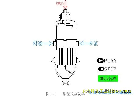

image.webp    悬筐式蒸发器是中央循环管蒸发器的改进。其加热室像个悬筐,悬挂在蒸发器壳体的下部,可由顶部取出,便于清洗与更换。加热介质由中央蒸汽管进入加热室,而在加热室外壁与蒸发器壳体的内壁之间有环隙通道,其作用类似于中央循环管。操作时,溶液沿环隙下降而沿加热管上升,形成自然循环。一般环隙截面积约为加热管总面积的100~150%,因而溶液循环速度较高(约为1~1.5m/s)。由于与蒸发器外壳接触的是温度较低的沸腾液体,故其热损失较小。
      悬筐式蒸发器适用于蒸发易结垢或有晶体析出的溶液。它的缺点是结构复杂,单位传热面需要的设备材料量较大。
