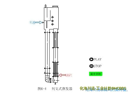

image.webp 列文蒸发器的特点是在加热室的上部增设一沸腾室。这样,加热室内的溶液由于受到这一段附加液柱的作用,只有上升到沸腾室时才能汽化。在沸腾室上方装有纵向隔板,其作用是防止气泡长大。此外,因循环管不被加热,使溶液循环的推动力较大。循环管的高度一般为7~8m,其截面积约为加热管总截面积的200~350%。因而循环管内的流动阻力较小,循环速度可高达2 ~3m/s。
      列文蒸发器的优点是循环速度大,传热效果好,由于溶液在加热管中不沸腾,可以避免在加热管中析出晶体,故适用于处理有晶体析出或易结垢的溶液。其缺点是设备庞大,需要的厂房高。此外,由于液层静压力大,故要求加热蒸汽的压力较高。
