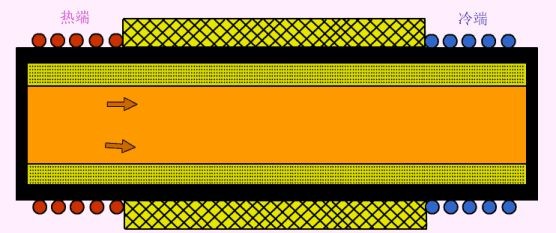

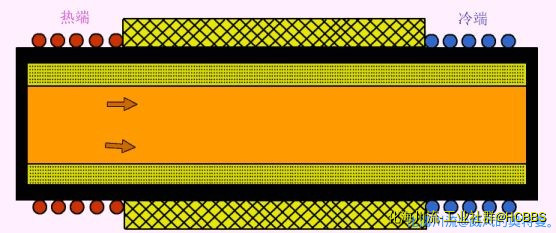

热管是由一根抽除不凝性气体的密封金属管内充以一定量的某种工作液体而成。工作液体在热端吸收热量而沸腾汽化,产生的蒸汽流至冷端冷凝放出潜热,冷凝液回至热端,再次沸腾汽化。如此反复循环,热量不断从热端传至冷端。
