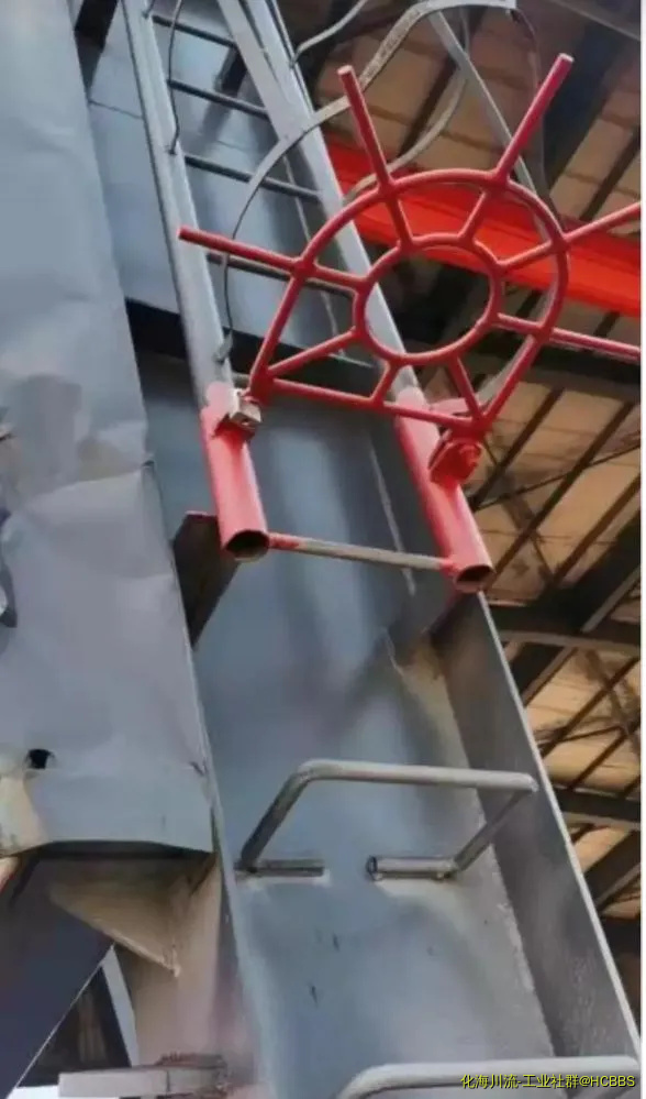

这个爬梯的防范措施怎么样

先开锁,爬上去,然后在锁住吗? 万一碰到特殊情况,下来的时候不耽误吗
发表于 2021-8-18 15:02:19
对,这个违反了安全通道的畅通性原则  详情 回复 发表于 2021-8-20 09:14
沙漠里的游鱼 + 4 深入讨论
不咋地!进出不方便!
发表于 2021-8-18 19:11:53
护笼下的踏脚钢筋点焊,不稳固  详情 回复 发表于 2021-8-20 09:18
沙漠里的游鱼 + 2 深入讨论
爬梯,未经许可,严禁攀爬,我觉得这措施落实得挺到位。
发表于 2021-8-19 08:07:59
沙漠里的游鱼 + 3 深入讨论
如果锁离地面很高的话,开锁就是个很危险的工作
发表于 2021-8-19 08:23:28
乐耕者VIP会员 VIP会员 | 显示全部楼层       最后访问IP江苏省
护笼的保护立杆应该至少有5根,图片上只有3根。
发表于 2021-8-20 08:28:25
设备的安全性原则 要嘛是不同图集 要嘛是没有依照图集  详情 回复 发表于 2021-8-20 09:15
沙漠里的游鱼 + 2 深入讨论
对,这个违反了安全通道的畅通性原则
发表于 2021-8-20 09:14:06
设备的安全性原则
要嘛是不同图集
要嘛是没有依照图集
发表于 2021-8-20 09:15:06
龙腾九天 发表于 2021-8-18 19:11
不咋地!进出不方便!
护笼下的踏脚钢筋点焊,不稳固
发表于 2021-8-20 09:18:32
1191102829VIP会员 VIP会员 | 显示全部楼层       最后访问IP河北省
上锁,添加安全警示标识
