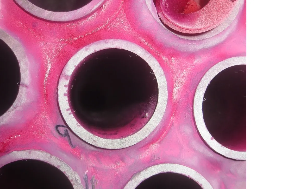

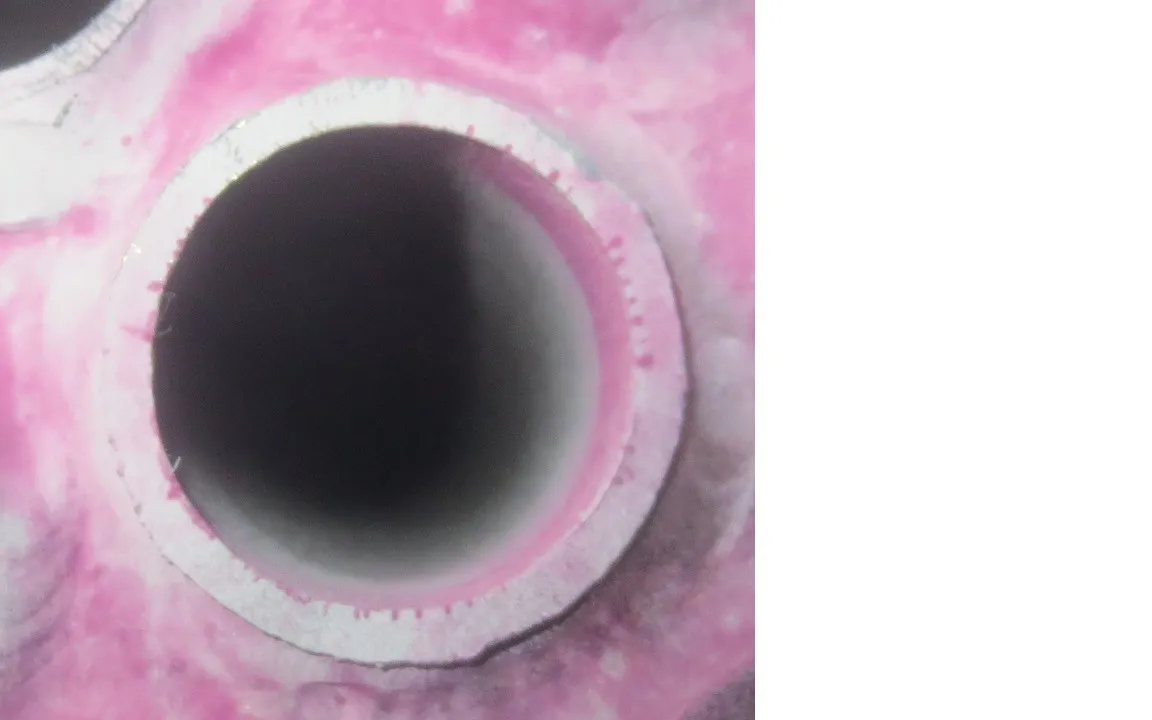

换热管管头有裂纹,什么原因造成的?材料316L

简介--操作工况发一下,越详细才越好判断-登录查看全文
发表于 2021-8-12 08:50:35
可排除介质原因引起,介质对316L无任何腐蚀性,且为气态。  详情 回复 发表于 2021-8-12 09:23
简介--换热管切头加长应该能避免。-登录查看全文
发表于 2021-8-12 09:19:31
这个裂纹很奇特,在靠近管道的内侧,应该不是加工造成的  详情 回复 发表于 2021-8-16 17:10
可否详细介绍一下,上下官板管子管头共16000个,发现300个有裂纹,都是因为没有切头?  详情 回复 发表于 2021-8-12 09:25

简介--liu870611 发表于 2021-8-12 08:50 操作工况发一下,越详细才越好判断 可排除介质原因引起,介质对316L无任何腐蚀性,且为气态。-登录查看全文

简介--chenjdvip 发表于 2021-8-12 09:19 换热管切头加长应该能避免。 可否详细介绍一下,上下官板管子管头共16000个,发现300个有裂纹,都是因为没有切头?-登录查看全文

简介--因为制造管子时管端检测有盲区,工厂为了利益最大化,只切很短一部分,会有部分检测盲区未被切除,制造时焊接等作用下会导致缺陷扩大。避免措施,要求换热管厂去除端口盲区,或者对换热管端部抽查PT检测。 ...-登录查看全文

简介--chenjdvip 发表于 2021-8-12 09:31 因为制造管子时管端检测有盲区,工厂为了利益最大化,只切很短一部分,会有部分检测盲区未被切除,制造时焊 ... 这倒是一个原因,但和当初的监造工程师咨询,切头是项目要求。但还 ...-登录查看全文

你这个说的切头, 我们制造 厂 叫平头 就是穿完管子后 用液压平头机 把管头 都留4~5的一样长度的 我到觉得 这个是制造厂 拔管时 为了省料 拔管机 夹头部分切的少了  详情 回复 发表于 2021-8-13 11:22
切头要切的长一点,把无损检测的盲区切除掉,如果缺陷在可检测区域,做超声和涡流会报警。  详情 回复 发表于 2021-8-12 20:48

简介--这是拔管时的 管头部分 我们一般都 是切掉200左右  有厂家为了省料   切的少,,-登录查看全文

简介--平常心HAPPY 发表于 2021-8-12 13:42 这倒是一个原因,但和当初的监造工程师咨询,切头是项目要求。但还是开裂,不知是什么原因。 你这个说的切头, 我们制造 厂 叫平头  就是穿完管子后  用液 ...-登录查看全文

简介--可能是原始制造时的焊接缺陷;什么介质?如果管程是循环水,可能水流速不达标,杂质积存,同时水中氯离子含量超标,垢下氯离子浓度超标,造成应力开裂 ...-登录查看全文

简介--活在当下66 发表于 2021-8-15 19:16 可能是原始制造时的焊接缺陷;什么介质?如果管程是循环水,可能水流速不达标,杂质积存,同时水中氯离子含 ... 介质不是水 是气体 无腐蚀性 ...-登录查看全文

简介--我认为这个不是裂纹,不用管它。可能是切头太粗糙了-登录查看全文

简介--chenjdvip 发表于 2021-8-12 09:19 换热管切头加长应该能避免。 这个裂纹很奇特,在靠近管道的内侧,应该不是加工造成的-登录查看全文

靠近管道内测就可排除不是加工造成的?能具体说明一下原因吗?  详情 回复 发表于 2021-8-21 10:26

简介--管头做防腐-登录查看全文
发表于 2021-8-19 09:35:30
简介--将管口内侧倒圆试试-登录查看全文
