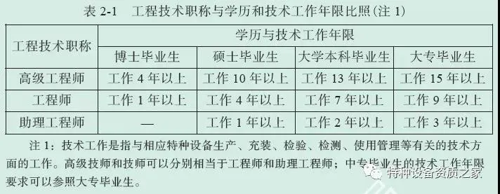

问题之二:审核人没有高级职称怎么办?
没有问题。
TSG07-2019中的如上表格规定,具备一定学历,只要满足一定的工作年限,即便不评职称,也可认定为具有相应职称。
问题之三:中专毕业的同志可以做压力管道审核人吗?
当然可以。前一二十年,压力管道设计单位中有大量的中专毕业生,他们热爱工作,专业成就也很高,作为设计审批人员的同志大有人在。认定设计审批人员资格时,中专毕业生的技术工作年限可以参照大专毕业生。
