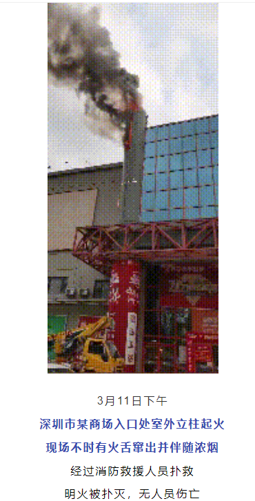

发表于 2021-8-10 17:15:25
[attachimg]2900193[/attachimg][attachimg]2900194[/attachimg] 此次事故起火原因是施工人员在高空电焊时焊点滴落至立柱2层外围位置处引燃相邻木质可燃物由于2名操作人员过失引发火灾被公安机关处以行政拘留10日  详情 回复 发表于 2021-8-14 10:12
事故教训呀,特别是化工厂,不仅仅是一堆木板着火的问题 动火前管理是最重要的管理 可燃物隔离是最重要措施  详情 回复 发表于 2021-8-14 10:09

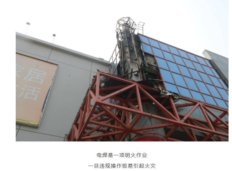

此次事故起火原因是
施工人员在高空电焊时
焊点滴落至立柱2层外围位置处
引燃相邻木质可燃物
由于2名操作人员过失引发火灾
被公安机关处以行政拘留10日的处罚
发表于 2021-8-14 10:12:14
