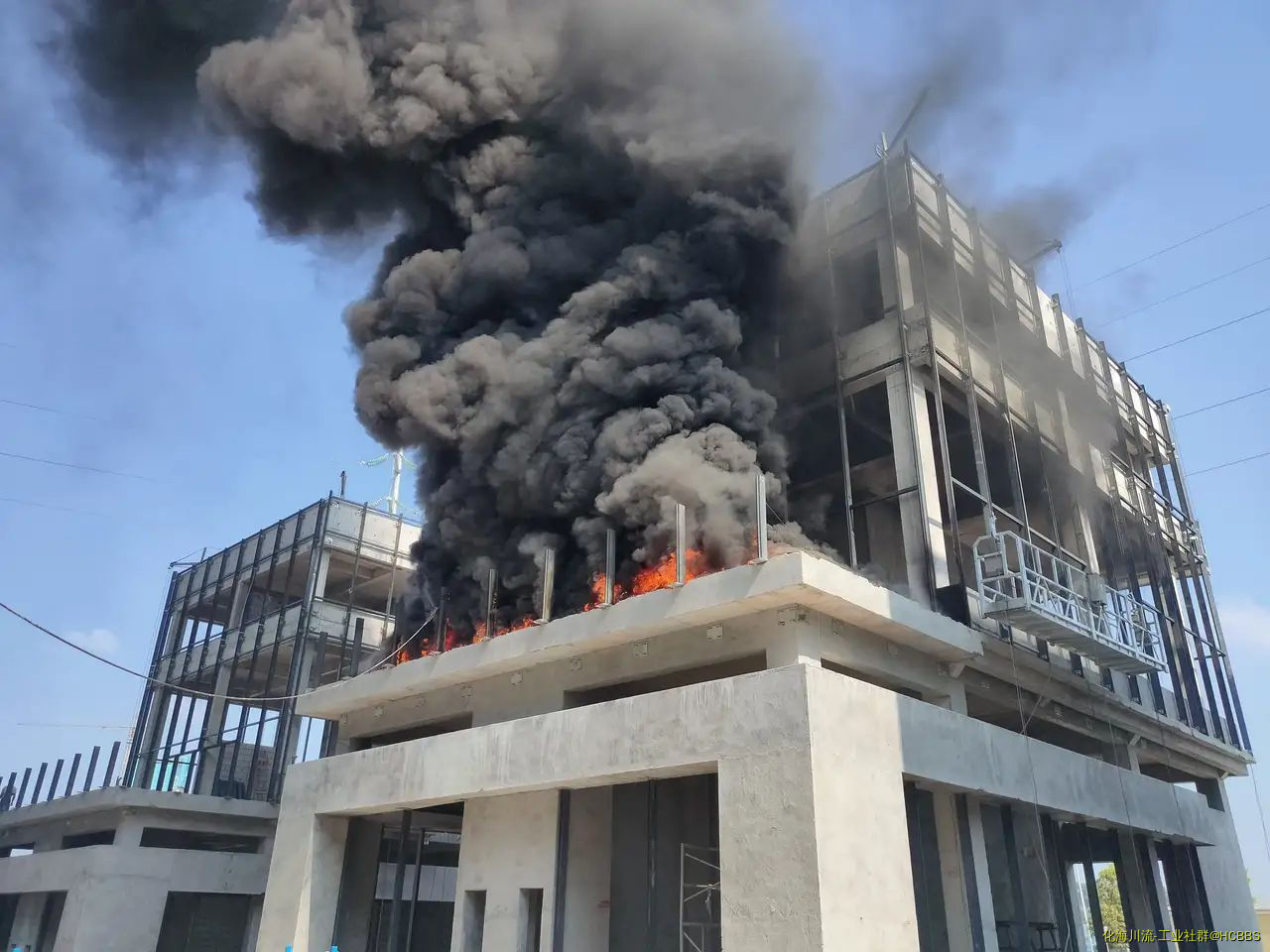

工地一栋楼上冒出滚滚浓烟,紧挨营销中心的那栋商铺在玻璃幕墙龙骨焊接施工过程中,焊渣溅射并引燃了二层露台刚铺好的防水卷材和保温板。

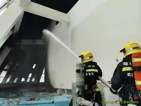

新华社客户端武汉6月10日电(记者熊琦)9日上午10时许,武汉市江汉区首地城市航站楼项目在建工地发生火灾。经初查,起火原因为现场电焊施工作业所致。电焊工齐某某无电焊专业《特种作业操作证》,在其作业过程中过失引起火灾,根据《中华人民共和国消防法》相关规定,已对其依法处以行政拘留。

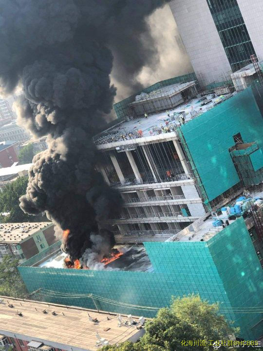

2020年7月21日17时14分,119指挥中心接到报警,朝阳区东土城路5号建筑工地冒烟,调派2个队站10部消防车到场处置。
经核实现场为项目C1座楼顶建筑工地保温材料起火,消防救援站到场前内部施工人员已处置完毕,无人员伤亡。该起火灾系工人焊接作业过程中,焊渣掉落引燃保温材料所致。

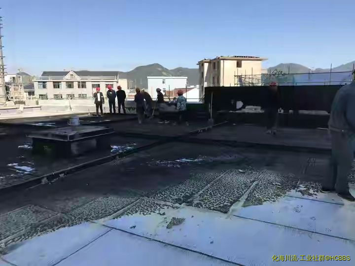

近期,宁波接连发生了两起因电焊工操作不当或安全措施不到位而引发的火灾事故。

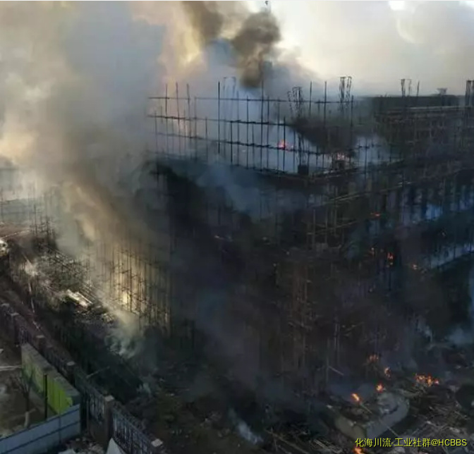

11月9日12点45分许,位于象山县丹东街道某在建工地裙房楼顶施工时发生火灾,烧毁挤塑板、防水材料等,所幸无人员伤亡。经现场调查取证发现,引起火灾的主要原因是一名女焊工李某在北侧高层17楼焊接钢架时,安全防护未做到位,致使电焊渣滴落到下方正在施工的防水和保温材料上,引发火灾。

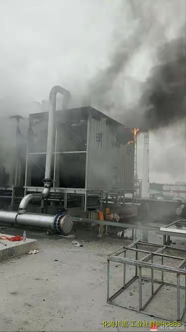

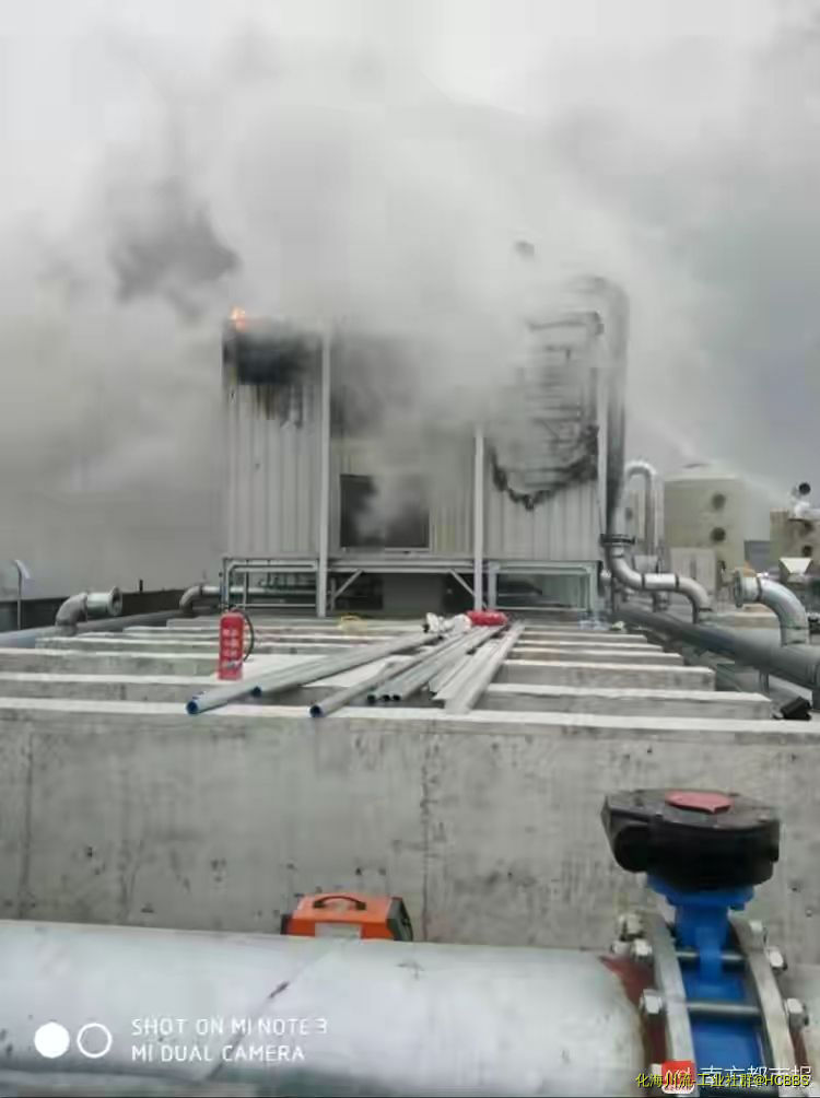

据东莞市消防支队今日上午通报,2018年1月5日上午,松山湖一在建工地发生火灾,消防官兵接警后第一时间赶到现场,成功控制火情并迅速将火势扑灭。
经查,起火原因系该工地楼顶冷却塔施工作业员电焊工李某在进行电焊作业时,焊渣溅落并引燃冷却塔内易燃薄层塑料引发火灾,而黄某作为现场施工负责人,在未取得动火审批手续的情况下,指使李某在中图四期工地楼顶填满易燃材料的冷却塔进行电焊操作,违反消防安全规定,且未履行现场监护职责,指使他人冒险作业引起火灾。经调查询问,电焊工李某及安全负责人黄某对火灾原因认定无任何异议,并对其违法行为供认不讳。

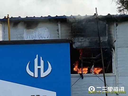

8月4日上午7点50分,榆林高新区一建筑工地彩钢房发生火灾,现场浓
烟滚滚,多名工人被迫撤离到地面。
据现场工人透露,最先出现火情的是彩钢房二楼,可能是电线短路。“我是第一天过来,没想到住的地方也被烧了,不知道还能不能干下去。”

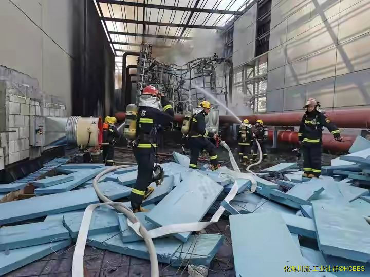

2020年12月12日下午2时31分许,武汉市武昌区涂家岭一村1号旁的施工工地发生火灾,武汉市消防救援支队119指挥中心接到报警后,迅速调集武珞路消防救援站8台消防车赶赴现场实施救援。
据了解,该工地为拆迁工地,建筑结构为砖混结构,总拆迁面积约400平方米。失火点位于施工工地西面,为一层混砖结构的门面房,已被拆除。现场东西面走向的长度约2米,南北面走向约9米。工地西面的泡沫板、部分通信电缆线、北面的电动车有过火痕迹。
火灾发生当天,杨某接到老板向某的电话,说有事情要做(拆迁工地房屋),大约在12日上午8时许集合,杨某到达现场时,向某已经到了。用了一上午的时间,两人将房子拆完。下午,两人看到有些废铁,准备把废铁切割后拿去卖掉。
切割现场有一些杂物和泡沫,都属于易燃物品。杨某在使用氧割设备切割废铁时,不慎将切割溅射的铁花沾到了地上的泡沫,突然间就烧了起来。施工场地旁有两桶水,两人一人提一桶去灭火,水泼完后火并没有熄灭,于是又找来灭火器继续扑救,同样也没有熄灭,最后选择逃生。
在扑救的时候有路人看见工地着火,便拨打了报警电话,不一会消防救援人员就赶到了现场,在下午2时52分许,明火被扑灭。此次火灾过火面积约6平方米,无人员伤亡。起火原因为生产作业操作不慎引发火灾。

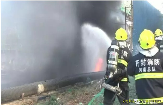

2017年4月29号早上8时,开封市汉兴路与夷山大街交叉口东北角一高层建筑工地发生火灾,现场浓烟滚滚。市消防指挥中心接警后迅速调派晋安路中队3辆消防车15名官兵赶赴现场扑救。
 08时05分,消防官兵到达现场,现场火势正处于猛烈燃烧状态,着火面积约为20平方米,燃烧物质为防水建材,浓烟较大。中队指挥员根据现场情况,命令灭火小组双干线出三只支枪对着火部位进行灭火,警戒小组进行警戒,防止有无关人员擅自进入。供水组为出水车辆进行不间断供水。二十分钟后,火灾被成功扑灭。
  事故发生以后,金明区消防大队监督执法人员介入火灾事故调查,经多方取证和现场勘验后发现,起火原因系施工现场2层东南角焊接定位钢筋时,因疏忽大意采取防护措施不当,造成焊渣掉落在负1-2层基坑内,引燃基坑墙面上方放水卷材及保温泡沫板引发火灾。 image.png

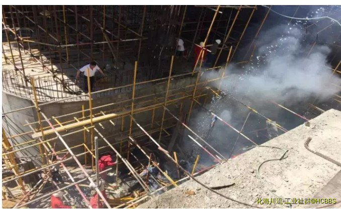

2017年7月18日,新疆克拉玛依市一商住楼在建工地突然起火。事发后,克拉玛依公安消防支队南林中队接到命令后,消防官兵赶到现场扑灭火灾,没有造成人员伤亡。
火灾发生后,克拉玛依市公安消防支队迅速组织开展事故原因调查工作。经调查,此次火灾原因系电焊工潘某电焊作业车库坡道钢结构架,焊渣不慎掉落在1号楼南侧汽车坡道地下二层堆放木料、草帘、棉花引发火灾事故,造成过火面积约30平方米,直接财产损失2000元,未造成人员伤亡。
