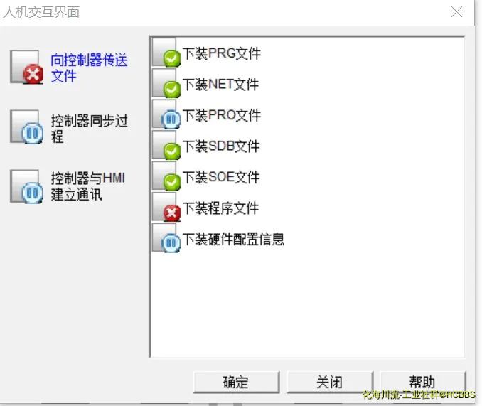

[已解决] 和利时M6.5.4仿真模拟,控制站下装文件出现问题,怎么解决

同样的问题,请问你怎么解决的。提示应答数据错误!退出本次登录。

759234481@qq.com       求个仿真插件  :应答数据错误!退出本次登录!

我前几年也碰到这个问题,请教了和利时人也都说不明白,后来组态换了个主控型号可以了,不能用的就是CU11,不知道是怎么回事

M6仿真补丁K-CU03 and K-CU11   完美解决以上问题,安装重启后控制站要重新添加K-CU03
发表于 2025-5-22 23:13:03
HOLLiAS MACS V6.5.4 VDPU patch for K-CU03 and K-CU11.zip
