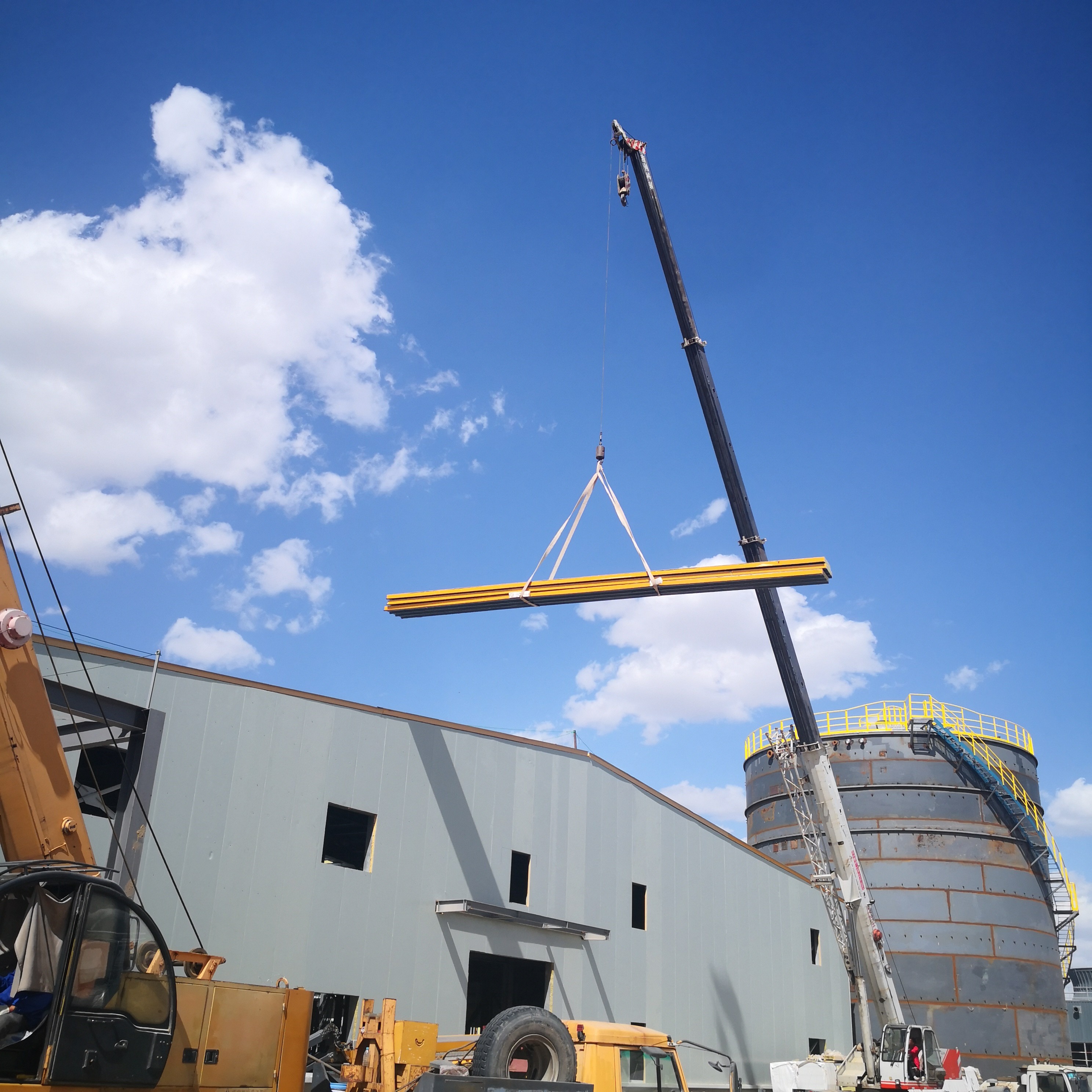

看图片用安全标准规范分析问题系列【01 如此吊装有什么问题】
发表于 2021-7-29 08:25:55
没有固定,2台吊车作业距离太近
发表于 2021-7-29 09:27:00
事儿多VIP会员 VIP会员 | 显示全部楼层       最后访问IP陕西省
不会
发表于 2021-7-29 10:51:39
吊绳与被吊物是不是应该防滑啊
发表于 2021-7-29 15:31:08
cima582VIP会员 VIP会员 | 显示全部楼层       最后访问IP河北省
GBT50484中5.1.8吊装过程中工件应设溜绳,避免工件在吊装过程摆动、旋转。5.1.9吊装作业区域应设置警戒和警示标志
发表于 2021-8-1 15:13:34
fwj314159VIP会员 VIP会员 | 显示全部楼层       最后访问IP山东省
这样吊成捆的或成堆的物品,应该将吊物锁紧,不是这样简单的兜一下,这样一旦不平,上层的就会滑落
发表于 2021-8-2 12:47:36
吉童童VIP会员 VIP会员 | 显示全部楼层       最后访问IP新疆维吾尔自治区
1.缺少溜绳;2.使用的是兜吊,捆绑不合适;3.吊车缺少高度限位器;4.绳子夹角太小。
