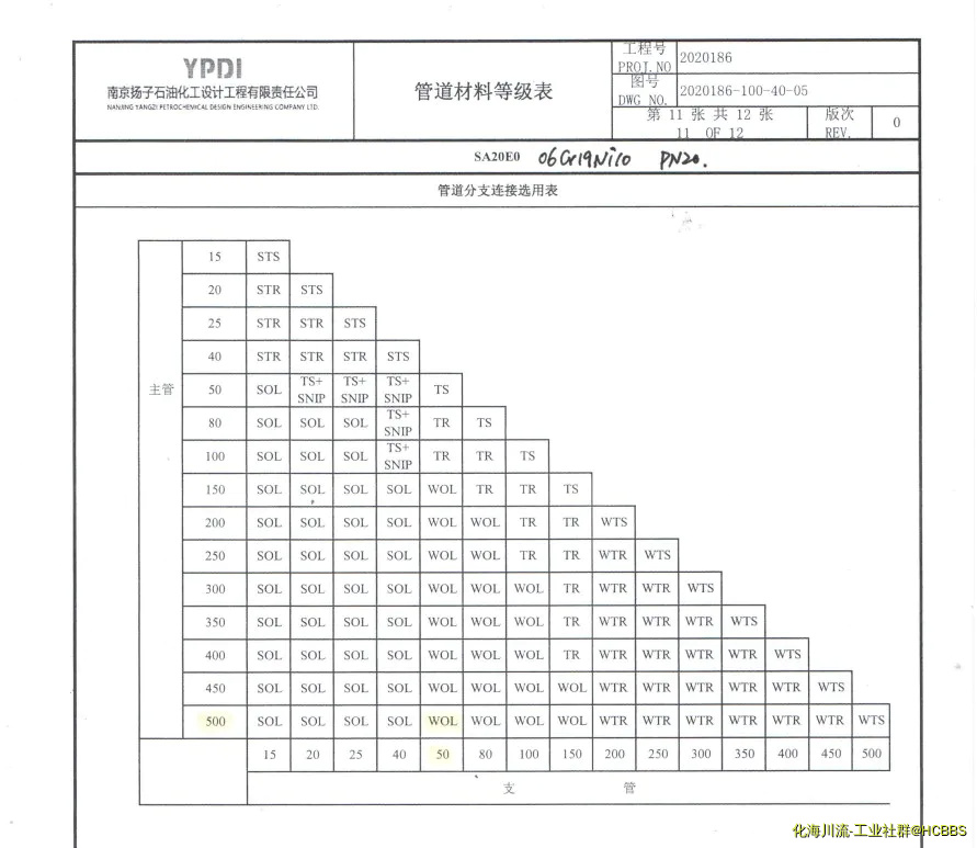

关于分支管线管台使用问题

image.webp ,这是我们设计提供的分支管选材表,按照这个表格是需要使用对焊支管台的。

lijie2007521 发表于 2021-08-04 13:43
第一开孔涉及到补强,如果核算强度够,一般情况是允许的。但有的项目和标准 规范也要求加支管台,其目地也是补强。
是的,规范做法就是加支管台
发表于 2021-8-6 06:36:23
我们现场这种情况一般会打设计联络单,让设计确认,如果业主有其他想法,最好通过会议决定,后续施工签证办理有依据。需要补强的话及时做PT检测吧。
发表于 2021-8-6 17:05:05

long521VIP会员 VIP会员 | 显示全部楼层       最后访问IP山东省
主管支管差距这么大,不上支管台,也不做补强计算,感觉不行吧
是的,还是按照设计要求,规范做吧,毕竟是0.8MPa压缩空气管线,GC2级,我已要求采购管台,补装上去。
发表于 2021-8-7 05:33:07

材料采购里没有支管台和异径三通,业主要求直接开孔连接,这样做符合规范要求吗?
好像在里边没有设计什么事?
发表于 2021-8-7 07:53:30
我已要求业主联系设计出正式变更技术文件  详情 回复 发表于 2021-8-7 08:06
这个分支管是业主临时要求加上的,所以管道材料表里都没有支管台,在设计范围内的材料,都是有的。  详情 回复 发表于 2021-8-7 08:01
我已要求业主联系设计出正式变更技术文件

sf169 发表于 2021-07-28 14:40
GB20801.3-2020第5.1.7.3a条“应按6.7、6.8的规定进行压力设计”,就是说直接开孔焊接应该进行开孔补强计算,否则就要用支管台。
对的,这个很明确
