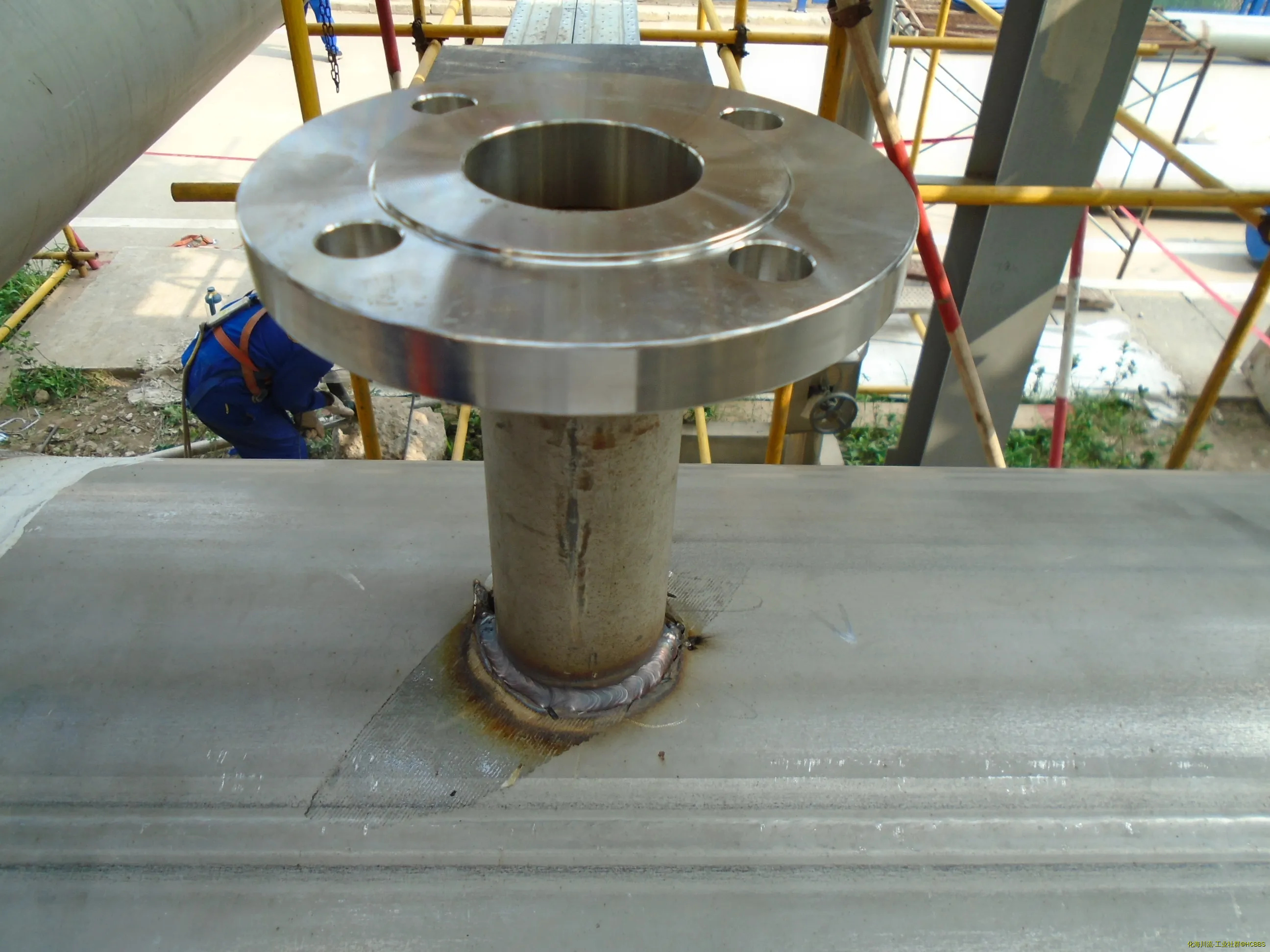

各位海友好!
     我项目有一趟304材质φ508*5.54mm压缩空气管线(工作压力0.8MPa),因业主要求需要在某一点增加一个DN50的分支管线,材料采购里没有支管台和异径三通,业主要求直接开孔连接,这样做符合规范要求吗?哪个规范里有强制性要求?欢迎大家踊跃讨论,会给评分的。

最好使用管台,但是现实中很多大管径加设小管径(大小管径相对而言)支管时,都是开孔直接焊接,当然最主要的还是要考虑压力和应力。第一张图片看上去感觉焊脚不太饱满。
发表于 2021-7-30 09:12:10
对的,这是未焊完的时候拍的照片。

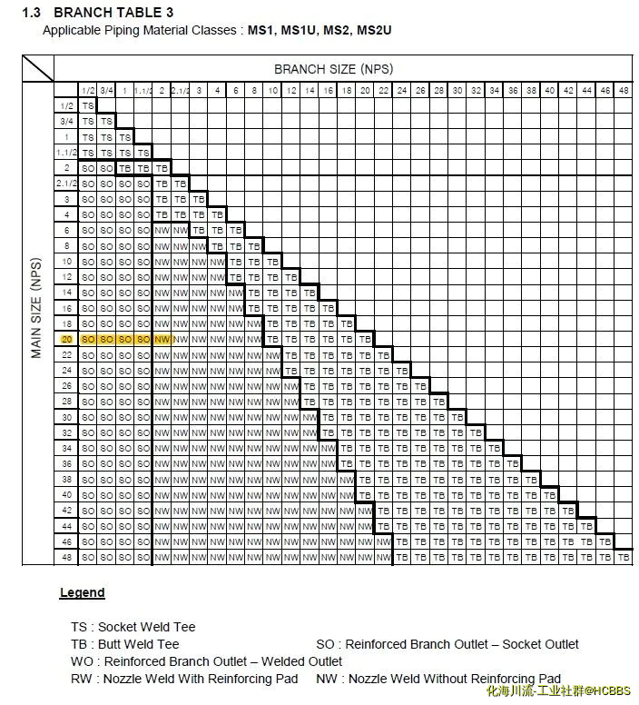

我公司304SS管道采用的材料等级为MS2依据该MS2等级的分支表来选的话
20“变2”的支管可以直接采用开孔焊(NW-NOZZLE WELD WITHOUT REINFORCING PAD),是没有问题的.
希望能帮到你.

好的,非常感谢,请问表格里80是什么意思,不懂,求解答,谢谢!
发表于 2021-8-4 06:14:19
不是80,是SO,要求采用承插焊支管台的意思.  详情 回复 发表于 2021-8-4 13:09
发表于 2021-8-4 13:09:28
