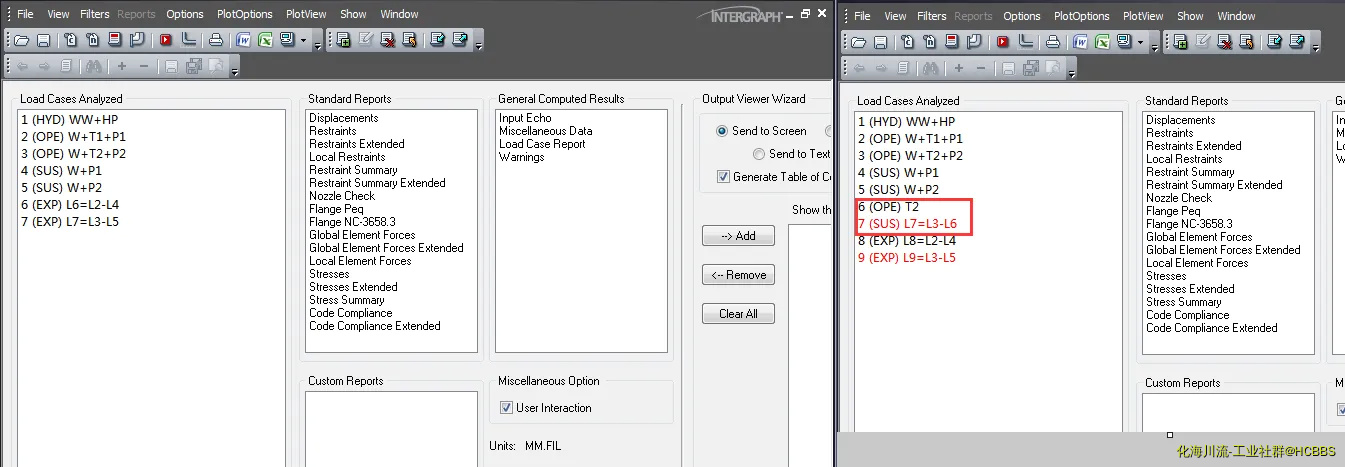

QQ图片20210728111505.webp 同一个模型,只右边增加了工况6和7,EXP工况怎么就变的通不过了?按理EXP工况都是由OPE-SUS来的,应该不变啊

把L6顺序放到L3,L4之间试试
你的软件版本太低了,新版都是默认计算热态一次应力的
发表于 2021-7-28 15:02:34
我的是5.3版本。还是不行。新版默认计算热态一次应力的工况是怎么样的?  详情 回复 发表于 2021-7-28 15:46

那就是热态一次应力超了。 新版本除了常规工况,还多一个ALT-SUS,这个就是看热态一次应力的  详情 回复 发表于 2021-7-28 16:06
发表于 2021-7-28 16:06:24
L3-L5为什么会超,这个知道吗?因为我前后操作OPE-SUS没变  详情 回复 发表于 2021-7-28 17:10
你这个ALT-SUS其实就是我右边L3-L6  详情 回复 发表于 2021-7-28 17:01
发表于 2021-7-28 17:10:16
说明操作温度下有支架脱空,你算热态一次应力不就是为了看这个吗  详情 回复 发表于 2021-7-29 09:53

看来看去二次应力竟然变了
