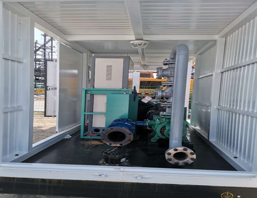

      装置建设和大检修末期,管道试压工作尤为紧迫和重要。
      为了提高管道试压工作的效率,助力试压工作的速度以及实现试压所用设备、物料的有效流转和降低成本试压集装箱系统的方案应运而生
      从现场使用简洁化角度及便于运输角度考虑,试压标准集装箱采用双集装箱配置,即:一个工作站箱和一个装备箱

      试压集装箱的便捷在于:把工作站箱运输到试压现场,试压泵通过高压橡胶管与快速接头连接到小型试压工装的接入端口,压力表端口安装压力表,试压工装的试压端口通过橡胶管和快速接头连接到试压本体,注水完毕就可以开始试压工作。

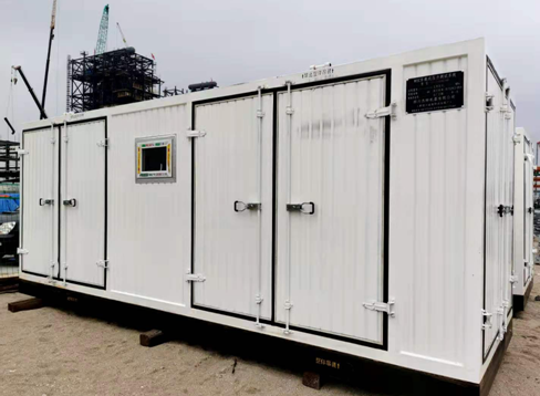

案例:
      中石化十建发明的试压集装箱率先在古雷石化项目管道试压中试用,效果良好。经过进一步完善,目前正准备发往下一个项目上使用。
