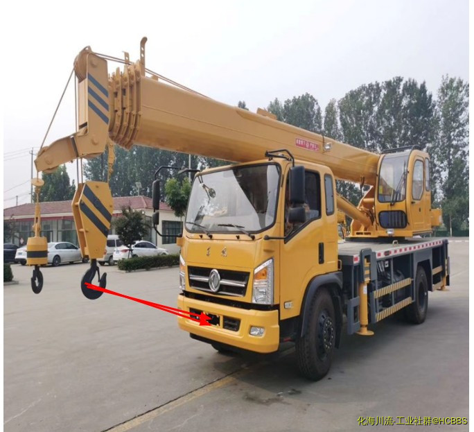

来个急刹车
发表于 2021-7-22 08:11:01
对,你看出问题来额,收车以后图方便没有完成一项重要的工作  详情 回复 发表于 2021-7-22 08:58

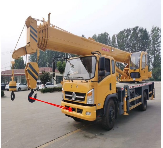

发表于 2021-7-22 08:58:50
我有点疑惑了,网上看到的吊车全是这样的
image.png @书童
发表于 2021-7-22 09:05:50
在吊车移动时极易造成甩钩伤人。违反了SLJJ1-8-1981  DLJS2-6-1981 施工机械安全技术操作规程(第六册汽车式起重机) 施工机械安全技术操作规程(第六册汽车式起重机)
四、行驶
4.用钢索将吊钩拉牢在保险杠上,但要保存一定的松动量,不得过紧。
发表于 2021-7-22 09:23:28

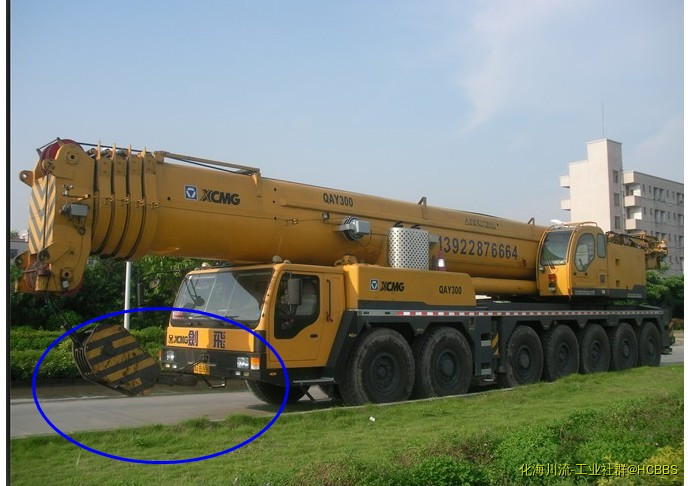

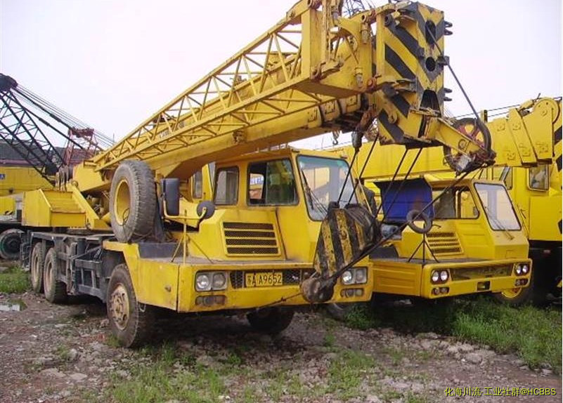

换了一个关键词起重机租赁,就可以找到这样的图片了 [attachimg]2890138[/attachimg]  详情 回复 发表于 2021-7-22 10:08
对,就是这一条,但是看搜索的图片找不到这样的  详情 回复 发表于 2021-7-22 10:03
沙漠里的游鱼 + 10 热心助人
书童 发表于 2021-7-22 09:23
在吊车移动时极易造成甩钩伤人。违反了SLJJ1-8-1981  DLJS2-6-1981 施工机械安全技术操作规程(第六册汽车式 ...
