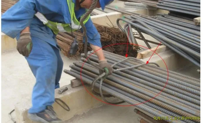

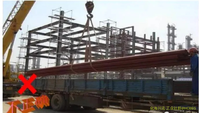

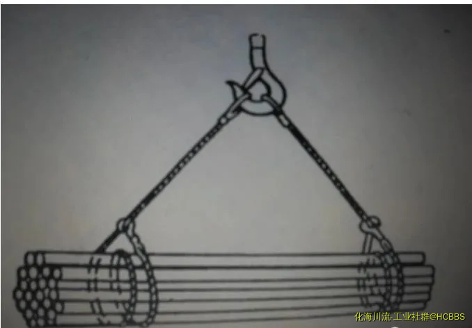

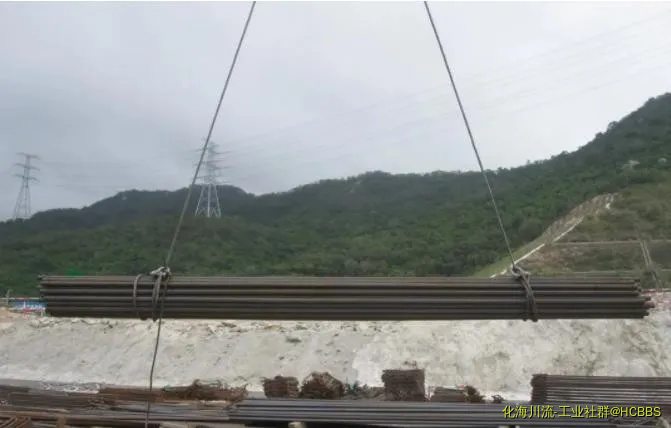

[资源分享] 【海川安全大家谈】您注意到水平吊物的这个防滑措施了吗?
1.7K |7
水平吊物的捆绑

太危险了
