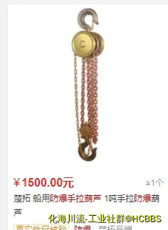

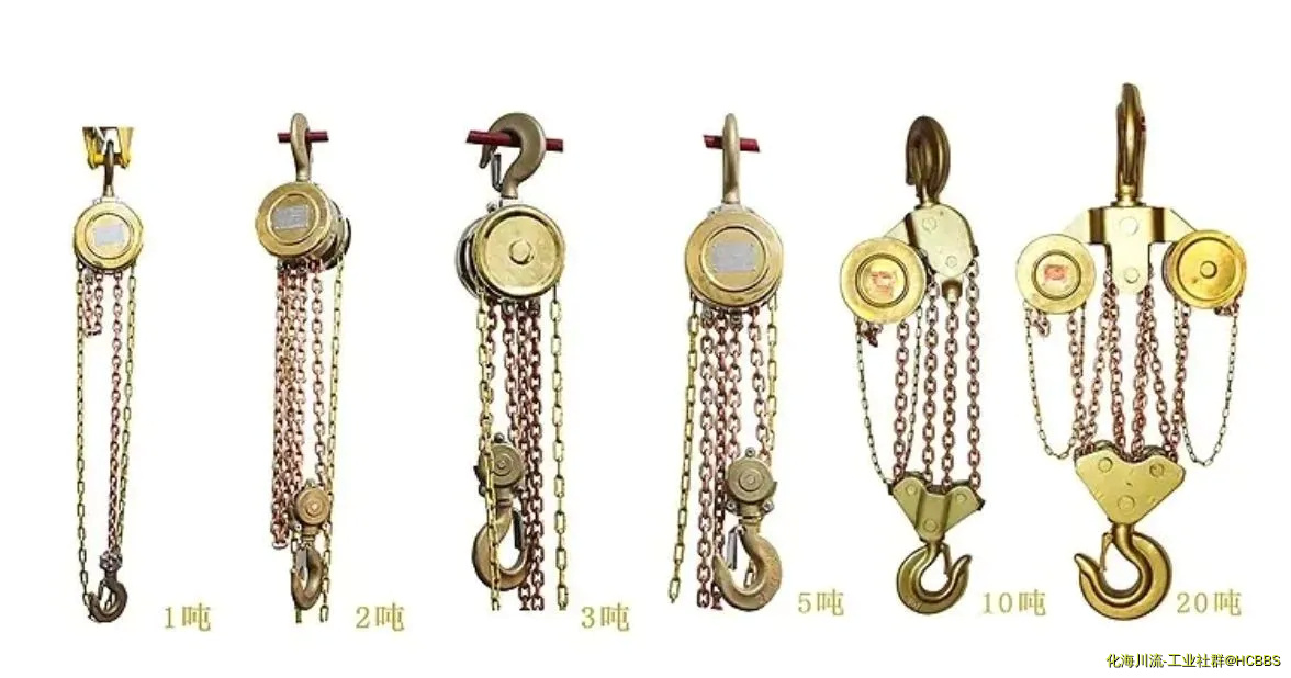

防爆手拉葫芦载重1吨-20吨,防爆电动葫芦载重0.5吨-16吨,防爆级别可选三级、四级防爆,相互碰撞不会产生机械火花,配套单轨小车可左右横移,适合石油、石化、油站、油库、采气、化工、军工、电力、铁路、电子、矿山等潜在火患和爆炸的危险环境!

手拉葫芦还有防爆的?没见过!

1.它与普通的手拉葫芦不一样的是防爆手拉葫芦用的铜合金的材料;
2.防爆手拉葫芦的起重轮,手链轮,墙板,挂钩,齿轮和齿轮轴采用铝青铜、铍青铜合金材料;
3.一般使用于潜在火患和爆炸的危险环境中,比如:石油、化工、军工、矿山、电力等环境;
4.防爆手拉葫芦在施工操作作业中相互摩擦是不会出现火花的,在易燃易爆的环境中不容易发生火灾和爆炸,保障系数较高;
5.防爆手拉葫芦外壳采用的H62铜合金的材料;防爆手拉葫芦转动齿轮经过高温处理,具有很高的耐磨性。

价钱如何?
