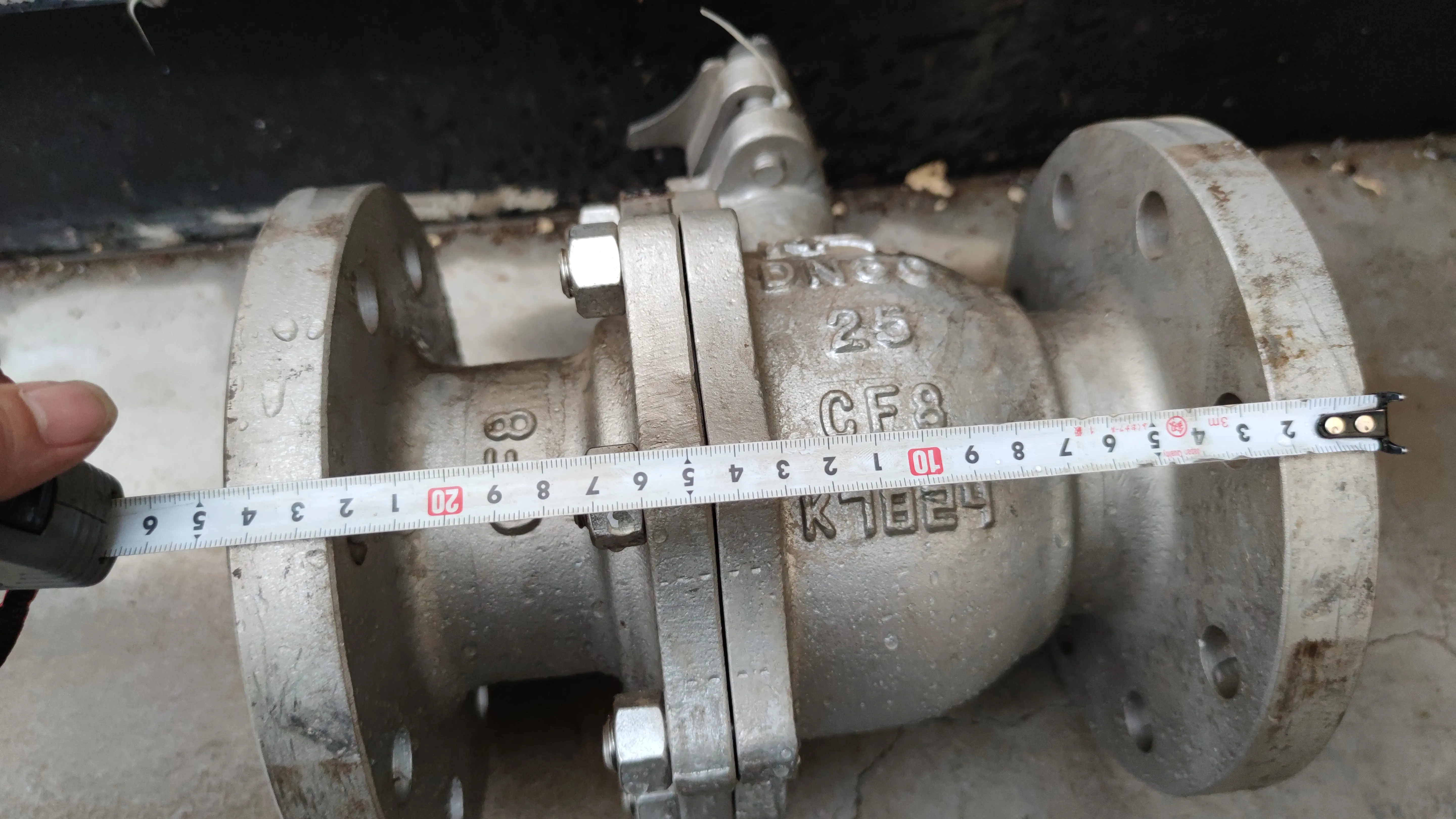

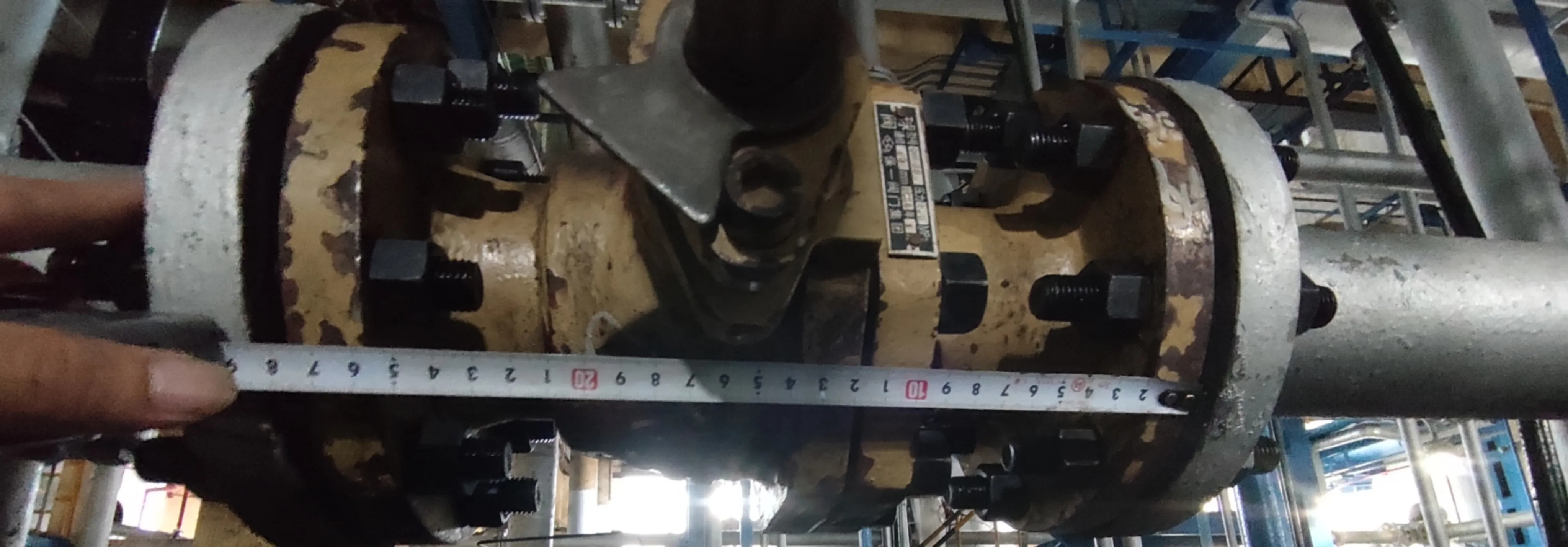

厂内有一只DN80 2.5MPa的阀门,阀体长度(两个法兰面之间距离)280左右。现在买来一只也是DN80 2.5MPa的阀门,阀体尺寸却只有240。想问一下这是因为什么呢 都是国标而且压力跟尺寸一样啊 为什么两个样子多谢各位了

老阀门
老阀门
老阀门铭牌
老阀门铭牌
新阀门
新阀门

刚又查了下 找到了金属阀门结构长度的一个国标 里边有个表 同种型号的阀门有分短中长三种 想知道是厂家可以随意选择么?这种的在阀体上有所表示么?还是只能去量档距

查查标准多少,偷工减料了?

在采购的时候,是先要了解阀门的各指标数据,其中结构长度是要关注的。
发表于 2021-7-7 07:31:45
国标球阀的长度一共有6种,所以进货前最好先看看自己原来的球阀长度多少。

是楼主买错了。
2.5MPa以下系列,三种规格,现场是长的,他买的中,还有种短阀。
买阀门时,估计是只要求了压力口径,这是楼主的问题。
GB/T 12221-2005

买之前没有量法兰距吗?

咱国家已经很简单了,才三种规格。国外的系列更多。
这是非常合理的标准设定,和工况和现场位置直接关联的。

买阀门最好跟采购注明尺寸,以前不知道,我们遇到过好几次这种情况,尺寸大了安不上,只能退货,耽误生产

那么一般现场最好买的是哪一型号,在设备标号上能看出来吗?

执行标准不一样长度就不一样,长度应该在采购时提出来的,大了小了都不合适

成长中,换阀吧,不能改管路。
国产阀好换,容易一些。
若进口的阀,事件就麻烦了,时间和价格搞不定的!
