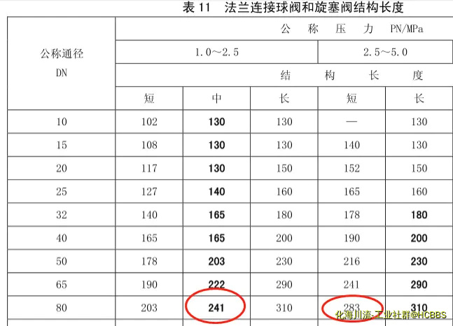

[求助] 关于DN80 2.5Mpa 球阀 阀体长度的问题,为什么同样的有两种尺寸

常用长度有3种!

国标  加 厂标  要了解清楚。有些项目遇到这种问题比较麻烦

阀门采购时应该事先在现场测量尺寸,国企经常是联合国式设备,标准差很多,当年备件时阀门我都是现场测量后再提备品备件,

图片.webp 2.5MPa的有多种标准长度,而且阀门本身可以选择是否按照标准长度进行制作,型号只是标明适用条件,老管道替换需要提供实际测量的连接尺寸(最好附上测量时的照片,不同人测量方式不同容易引起误会),空间受限的还要给出大概高度、宽度限制条件。大尺寸阀门还要考虑下检修空间,操作是否方便。

阀门标准上是有长度区分的,

其实你们采购蛮无辜的,因为市场太混乱了,国标球阀千万要说清楚长度要求,12221上的长度并不是靠谱,市场上至少有一半厂家是75年机械部的长度。包括闸阀,截止阀,止回阀都有这个问题
